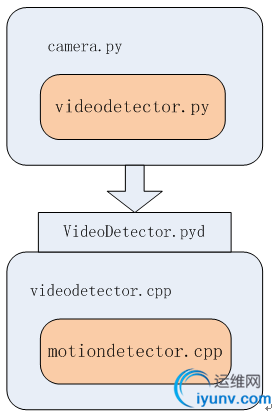

  前段时间看了一篇文章,http://blog.jobbole.com/78859/, 颇有感触,于是就结合自己工作中的知识作了一个简单的Python移动侦测:移动侦测的算法使用C++实现,封装成Python可以调用的格式,具体流程如图1。
  图1

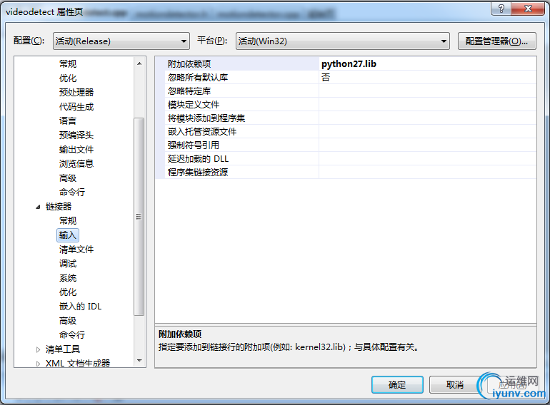

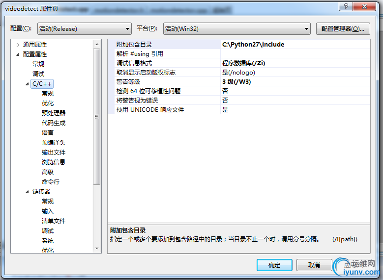

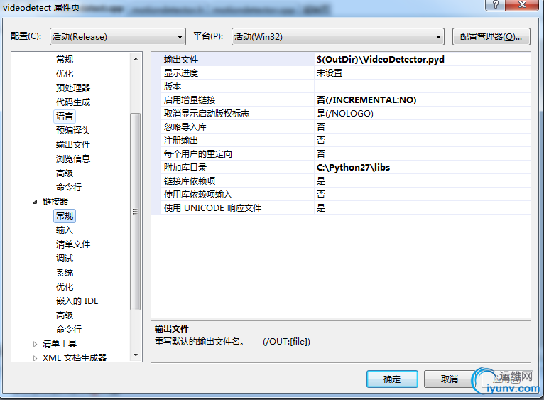

  首先看一下C++的工程配置,如图2
  图2

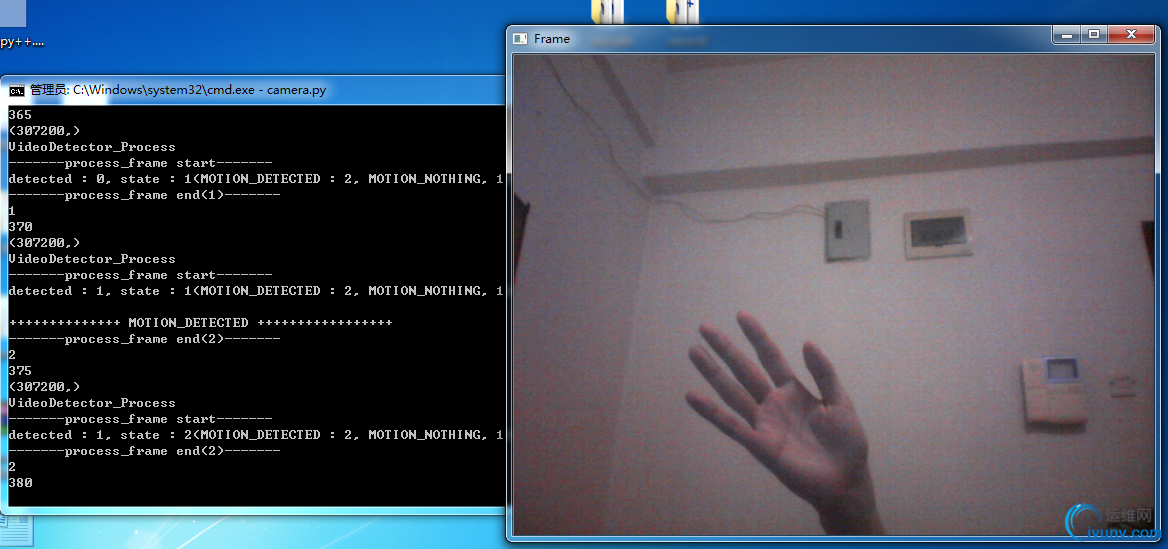

  效果如图3:
  图3
