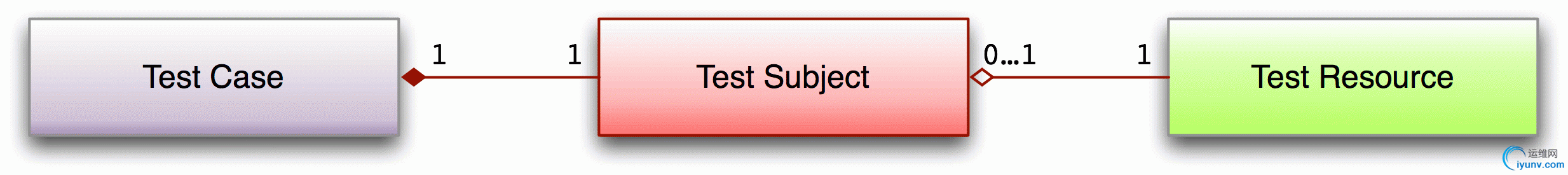

  典型的测试准备最少有两个部分。首先是测试对象(红色),这是测试的关注点。它可以是一个方法、模块或者类。它可以返回一个结果,也可以不返回结果,但是它可以根据数据数据或者内部状态产生错误或者异常(图1)。
  图1
  第二测试用例(灰色),它可以单独运行也可以作为套件的一部分。它是为测试对象准备的,也可以是测试对象需要的任意数据或资源。运行一个或多个测试事务,在每个测试中检查测试对象的行为。收集测试结果并用一个简洁、易读的格式呈现测试结果。

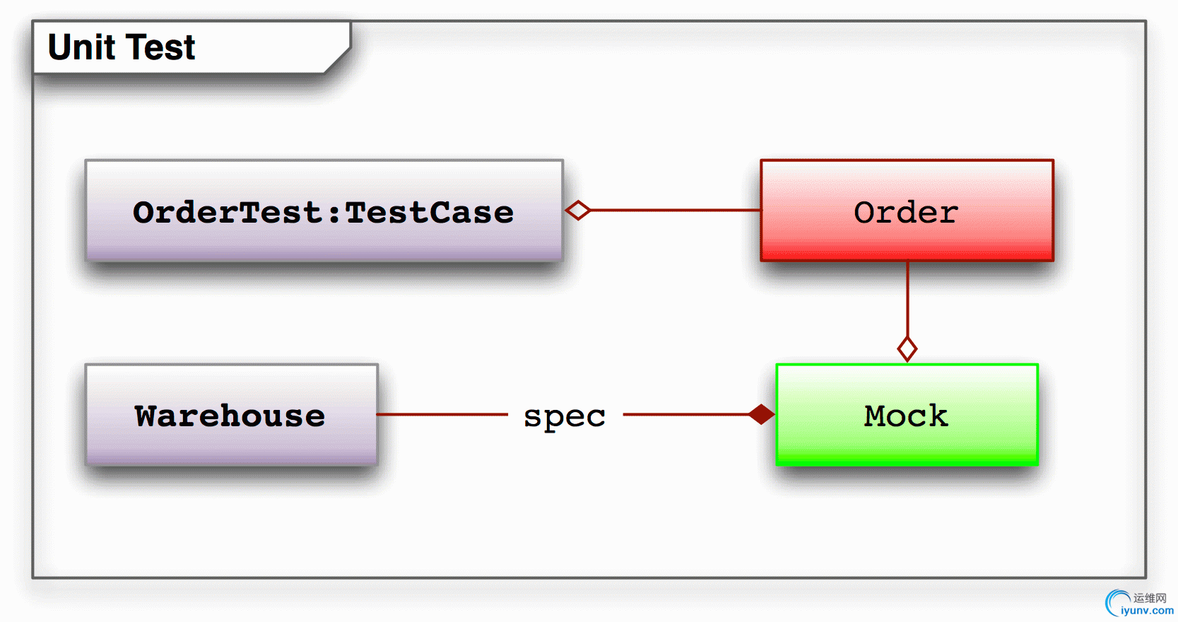

  现在,为了发挥作用,一些测试对象需要一个或多个资源(绿色)。这些资源可以是其他的类或者模块,甚至是一个非独立的进程。不论其性质,测试资源是功能性的代码。他们的角色是支持测试对象,但是他们不是测试的关注点。

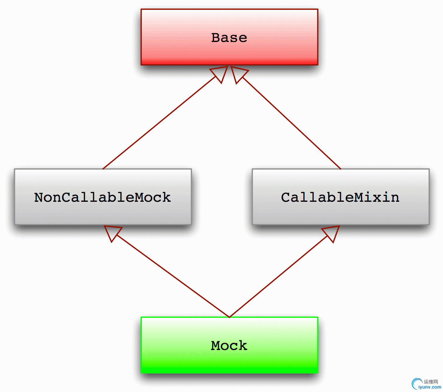

  图2中显示了Mock类(绿色)的基本结构。它继承于两个父类:NonCallableMock和CallableMixin(灰色)。NonCallableMock定义了mock对象所需的例程。它重载了几个魔法方法,给他们定义了缺省的行为。为了跟踪mock的行为,它提供了断言例程。CallableMixin更新了mock对象回调的魔法方法。反过来,两个父类继承于Base类(红色),声明了mock对象所需的属性。
  图2

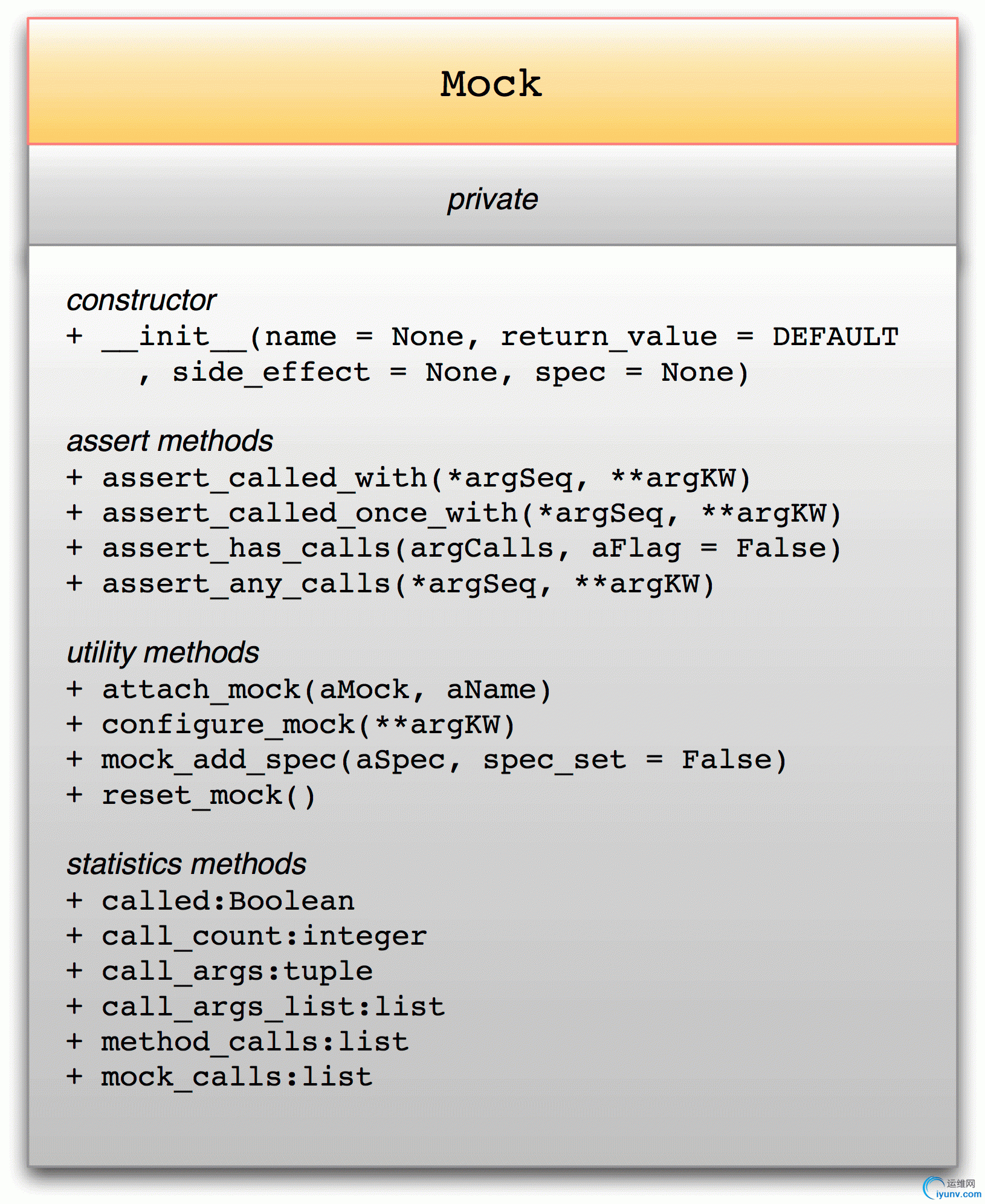

  Mock类有四套方法(图3)。第一套方法是类的构造器,它有六个可选和已标记的参数。图中显示了4个经常用到的参数。
  图3

  Mock类的第三套方法允许你控制和管理mock对象。你可以更改mock的行为,改变它的属性或者将mock恢复到测试前的状态。你甚至可以更改每个mock方法或者mock本身的响应值。attach_mock()方法让你在mock中添加第二个mock对象。这个方法带有两个参数:第二个mock对象(aMock)和一个属性名称(aName)。

  configure_mock()方法让你批量的更改mock对象。它唯一的参数是一个键值对序列,每个键就是你想要修改的属性。如果你的对象没有指定的属性,configure_mock()将在mock中添加属性。

  最后一个方法resetMock(),恢复mock对象到测试前的状态。它清除了mock对象的调用统计和断言。它不会清除mock对象的return_value和side_effect属性和它的方法属性。这样做是为了重新使用mock对象避免重新创建mock的开销。
  最后,你能给每个方法属性分配返回值或者side-effect。你能通过return_value和side_effect访问器做到这些。例如,按如下的语句通过return_value访问器设置方法callFoo()的返回值为"narf":
1 mockFoo.callFoo.return_value = "narf"
  按如下的语句通过side_effect访问器 设置方法callFoo()的side-ffect为TypeError
1 mockFoo.callFoo.side_effect = TypeError
  传入None清除side-effect
1 mockFoo.callFoo.side_effect = None
  你也可以用这个两个相同的访问器改变mock对象对工厂调用的响应值。
Mock统计
  最后一套方法包含跟踪mock对象所做的任意调用的访问器。当mock对象获得工厂调用时,访问器called返回True,否则返回False。查看Listing Seventeen中的代码,我创建了mockFoo之后,called访问器返回了结果False(19~20行)。如果我做了一个工厂调用,它将返回结果True(22~23行)。但是如果我创建了第二个mock对象,然后调用了mock方法callFoo()(第30行)?在这个例子中,called访问器仅仅放回了False结果(31~32行)。

  数据类型,模型或者节点,这些是mock对象可能被假定的一些角色。但是mock对象怎样适合单元测试呢?让我们一起来看看,来自Martin Fowler的文章Mocks Aren't Stubs采取了简化的设置。
  在这个测试中,设置了三个类(图4)。Order类是测试对象。它模拟了单一项目的采购订单,订单来源于一个数据源。Warehouse类是测试资源。它包含了键值对的序列,键是项目的名称,值是可用的数量。OrderTest类是测试用例本身。

  Listing Twenty-three描述了Order。Order类声明了三个属性:项目名称(_orderItem),要求的数量(_orderAmount)和已填写的数量(_orderFilled)。它的构造器带有两个参数(8~18行),填入的属性是_orderItem和_orderAmount。它的__repr__()方法返回了购买清单的摘要(21~24行)。
1 class Order(object):
2     # instance properties

  Listing Twenty-four描述了Warehouse类。它是一个抽象类,声明了属性和方法接口,但是没有定义方法本身。属性_houseName是仓库的名字,而_houseList是它持有的库存。还有这两个属性的访问器。
  Listing Twenty-four

  Listing Twenty-five是测试用例本身,orderTest类。他有一个属性fooSource是Order类所需的mock对象。setUp()方法识别执行的测试例程(14~16行),然后创建和配置mock对象(21~34行)。tearDown()方法向stdout打印一个空行。
  Listing Twenty-five
