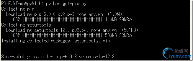

  安装pip,到pip官网上下载get-pip.py文件,如下安装:
  接下来就可以通过pip,安装其他的工具包了。
