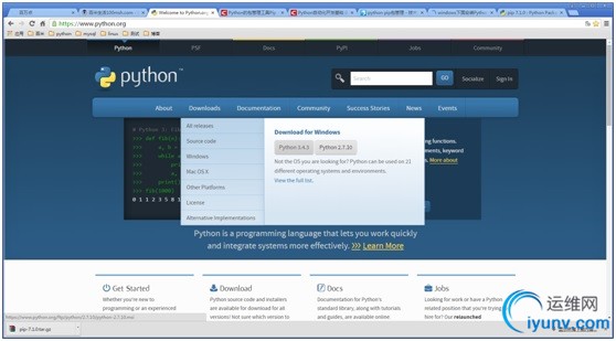

  第一步,我们先来安装Python, https://www.python.org/downloads/
  这里选择的是2.7.10
  第二步、安装,在下载完成之后,一直点击下一步就OK了。

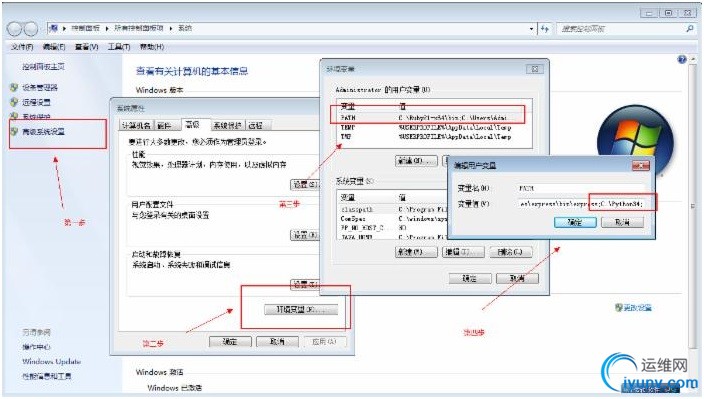

  第三步、配置环境变量
  设置环境变量。所以我们需要手动添加环境变量:鼠标右键我的电脑  -> 属性 -> 点击高级系统设置 -> 点击环境变量 -> 点击PATH -> 在最后面加上我们的Python安装路径 -> 点击确定。用一张图来表示就是:

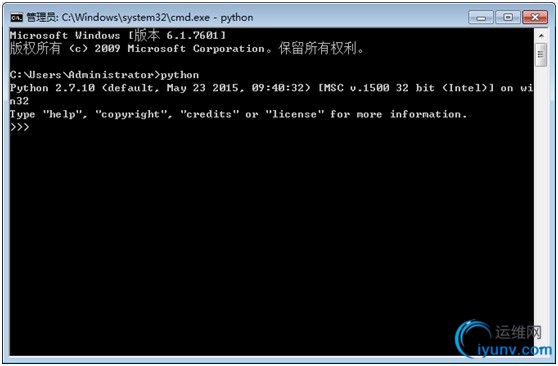

  第四步、在安装完成之后,打开控制台,输入“Python”,我们能够看到下面的效果:

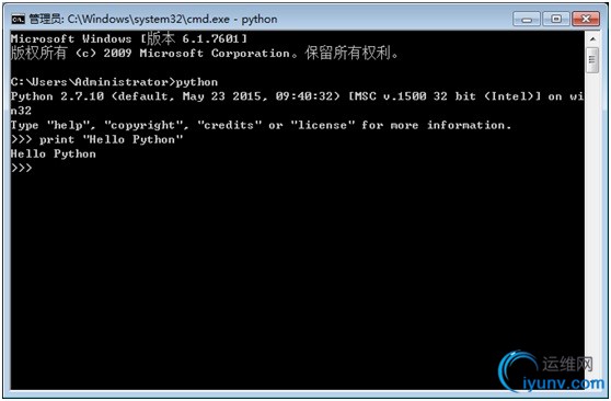

  最后测试输出Hello Python

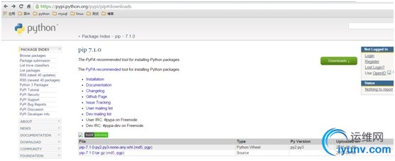

  安装pip。我们同样需要在Python的官网上去下载,下载地址是:https://pypi.python.org/pypi/pip#downloads :
  下载完成之后,解压到一个文件夹,用CMD控制台进入解压目录,输入:
  python setup.py install
  安装好之后,我们直接在命令行输入pip,同样会显示‘pip’不是内部命令,也不是可运行的程序。因为我们还没有添加环境变量。
  按照之前介绍的添加环境变量的方法,我们在PATH最后添加:
  C:\Python34\Scripts;
  到现在我们才算完整安装好了pip:

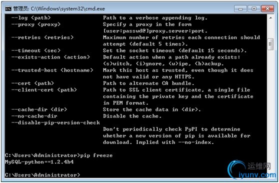

  列出安装的packages
  $ pip freeze
