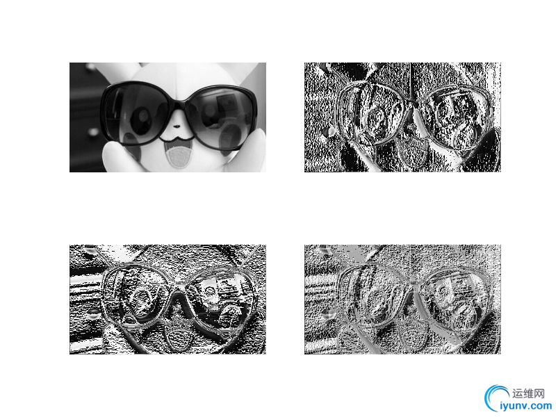

   Prewitt算子 的结果如下图所示
  上方:左图为原图像,右图为x方向导数图像
  下方:左图为y方向导数图像,右图为梯度图像
  从图中可以看出,Prewitt算子虽然能检测出图像边缘,但是检测结果较为粗糙,还带有大量的噪声。

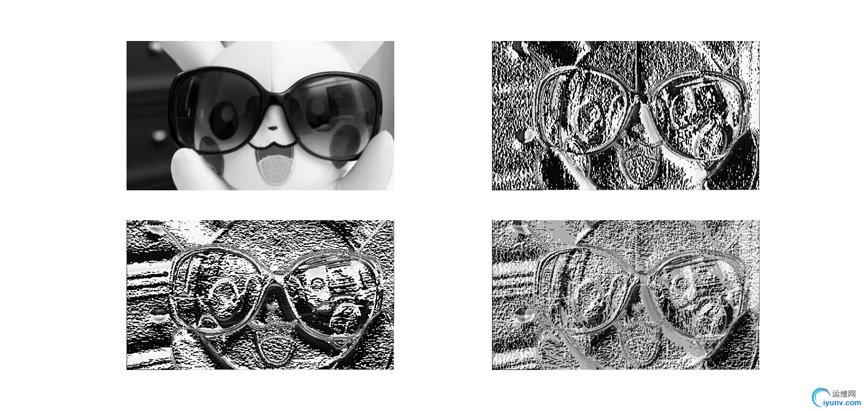

   Sobel算子 的结果如下图所示
  从图中看出,比较Prewitt算子和Sobel算子,Sobel算子稍微减少了一点噪声,但噪声还是比较多的。

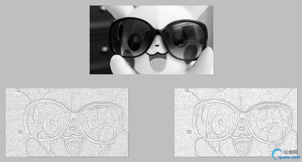

  结果如下图
  其中上方为原图像
  下方:左边为Laplace算子结果,右边为Laplace扩展算子结果
  从结果可以看出,laplace算子似乎比前面两个算子(prewitt算子和Sobel算子)要好一些,噪声减少了,但还是比较多。
  而Laplace扩展算子的结果看上去比Laplace的结果少一些噪声。

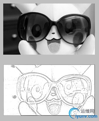

  结果如下图
  从图中可以看出,经过降噪处理后,边缘效果较为明显。
