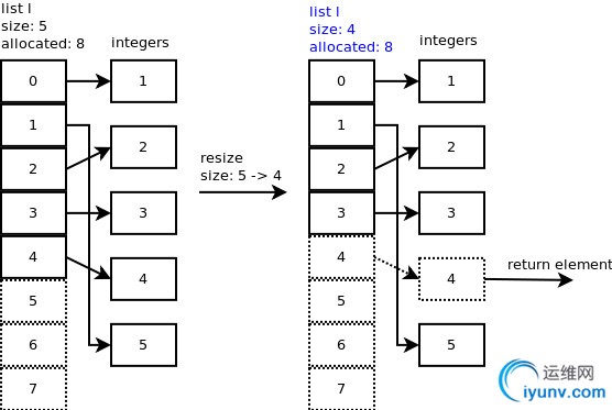

Pop 操作
  取出列表最后一个元素 即l.pop(),调用了 listpop() 函数。在 listpop() 函数中会调用 list_resize 函数,如果取出元素后列表的大小小于分配的槽空间数的一半,将会缩减列表的大小。
Python
arguments: list object
returns: element popped
listpop:
    if list empty:
        return null
    resize list with size 5 - 1 = 4. 4 is not less than 8/2 so no shrinkage
    set list object size to 4
    return last element
  列表 pop 操作的平均复杂度为 O(1)。

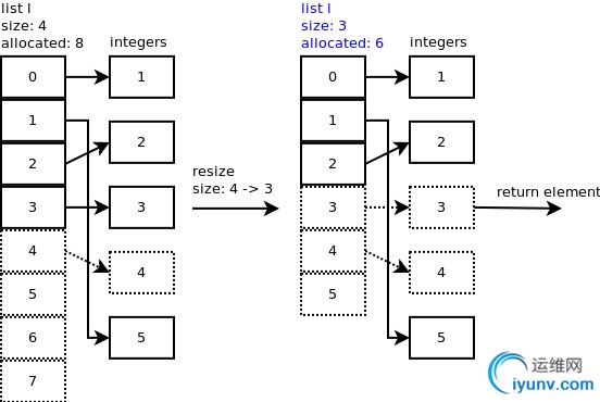

  继续 pop 一个元素。在 list_resize() 函数中,size – 1 = 4 – 1 = 3 已经小于所分配的槽空间大小的一半,所以缩减分配的槽空间为 6,同时现在列表的大小为 3。
  可以看到槽空间 3 和 4 依然指向原先的整数,但是现在列表的大小已经变为 3。
