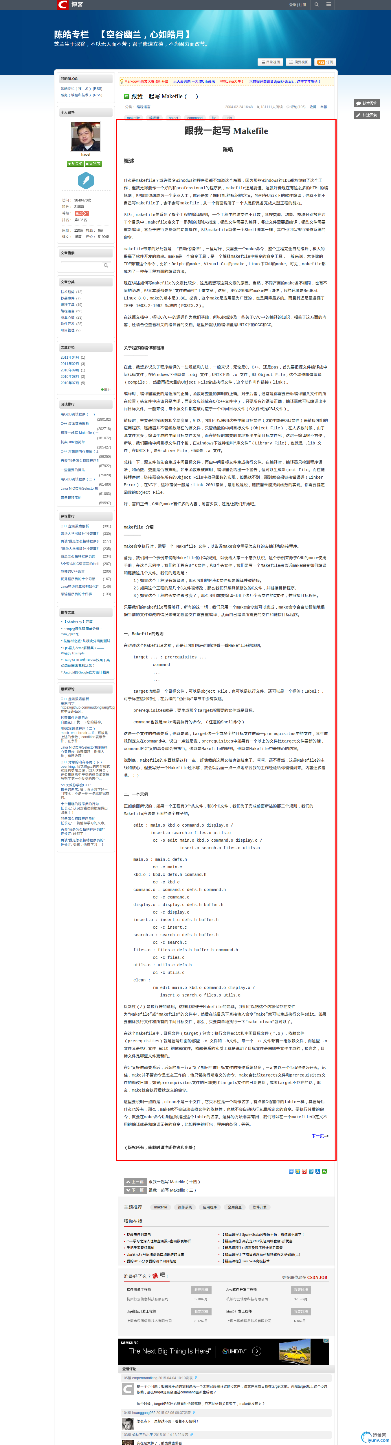

  上面把所有的html文件都给下载好了,但是并不是这个页面的所有的内容都是我们想要的,我们只想要中间的正文部分,如下图所示:
  在这个页面中我们只想要那个画红线的部分。
  这个要具体怎么做呢,就是通过chrome分析原界面,可以看到中间的正文部分是通过一个id为article_content的div来表示的,如下图所示,
  我们只要把这个div给获取出来了,那么就能得到正文内容了。

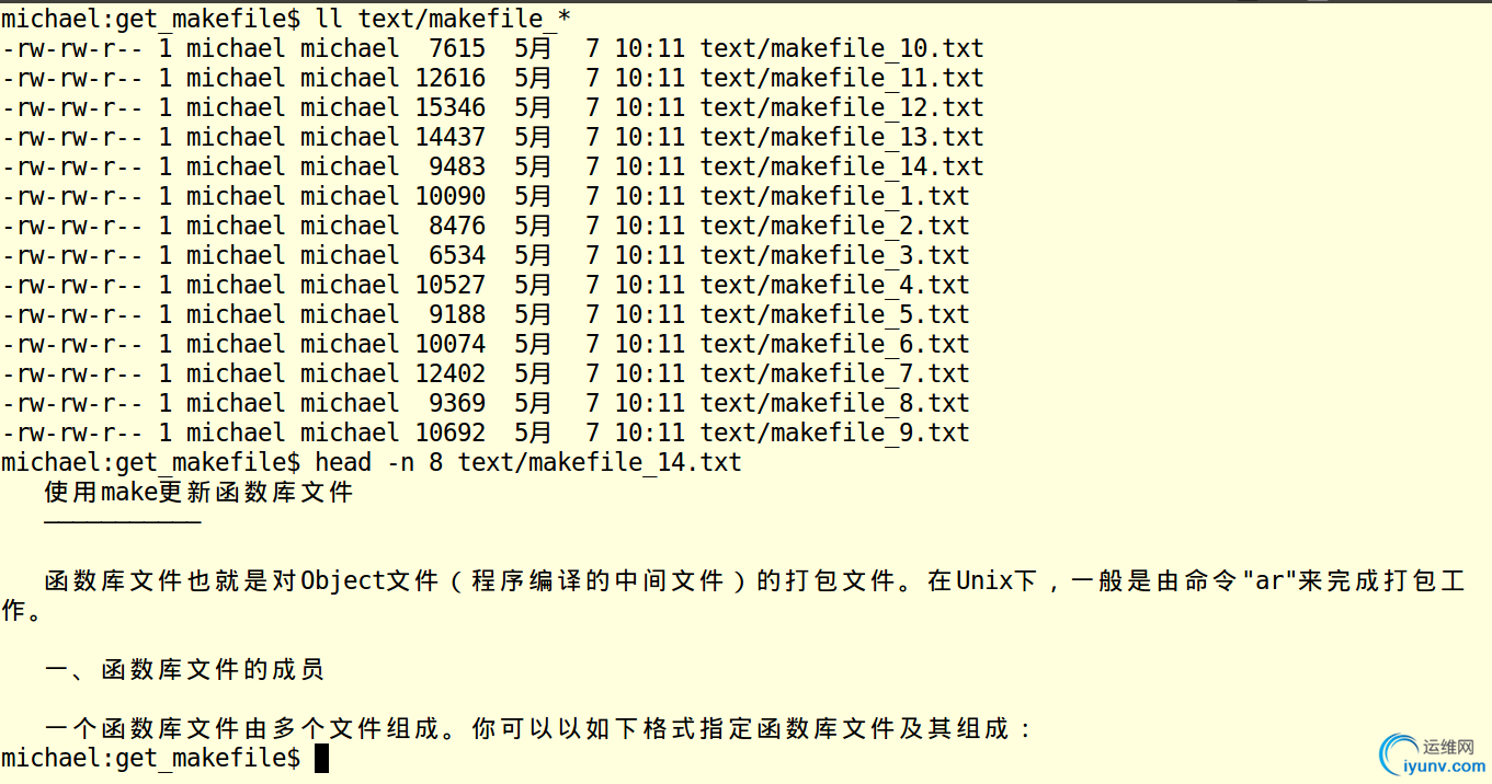

  最后下载下来的文档如下所示:
