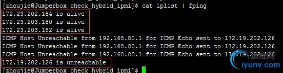

  2、比这种快很多,适合服务器数量较大时使用,fping命令,它是对一个文件的批量ping,瞬间完成的,如果ping不通,那就较慢,日常ping不通的毕竟是少数,所以这个非常适用。来感受一下,它ping的结果,新建一个文件iplist,里面是IP列表,fping结果如下:
  其实结果就两个 is alive / is unrreachable ,其它的中间检测时它自己输出的不用理会。
