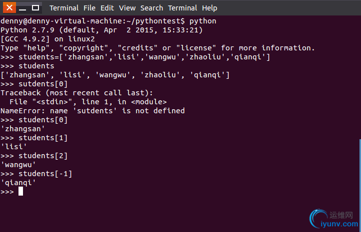

  使用[]定义,如green=['test','test1','test2']
  2.2、序列指定元素操作
  字符串也是由字符组成的序列

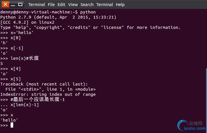

  使用len(序列名)获取序列长度
  最后一个元素是len()-1,
  使用序列名[索引号]获取指定索引元素

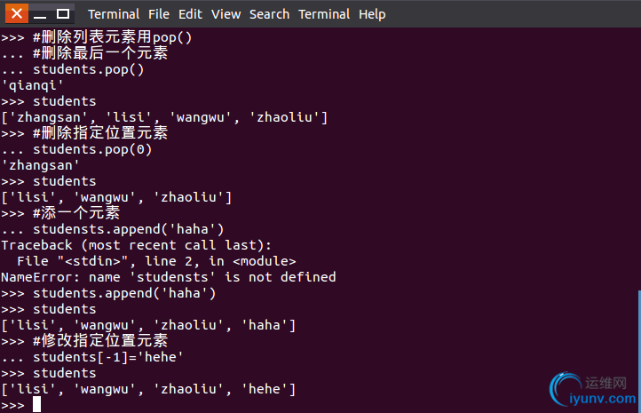

  删除元素用pop(索引)函数,删除最后一位不用写索引

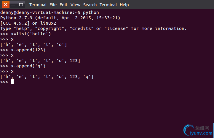

  修改指定索下元素:序列名[索引]=新值
  添加新元素在最后位置
  序列名.append(新元素)

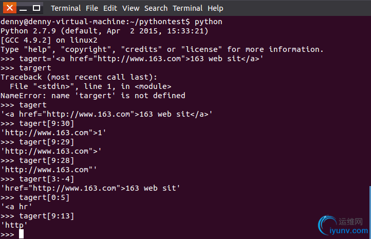

  2.2、分片
  分片可以操作一定范围内的元素。
  分片通过冒号相隔的两个索引来实现
  如:taget='<a href="http://www.163.com">163 web sit</a>'
  taget[9:28]取的是从下标9开始到下标28的元素
  第一个索引元素是包含在分片内的,
  第二个索引则不包含在分片内。
  使用数字更明显

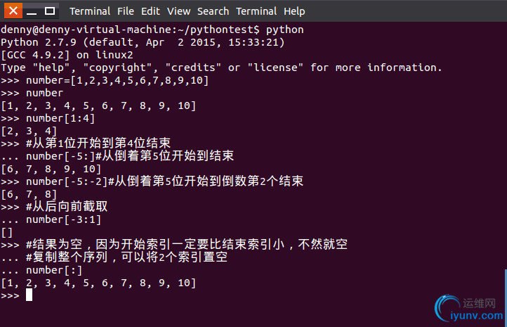

  2.3、使用步长
  [索引:索引:步长]
  负数做为步长时,必须让开始点大于结束点。
  以于一个正数步长,Python会从序列的头部开始向右提取元素,直到最后一个元素;
  而对于负数步长,则是从序列的尾部开始向左提取元素,直到第一个元素。

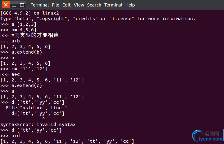

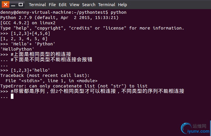

  2.4、序列相加
  2种相同类型的序列才可以相加想连接在一起,类型不同无法连接在一起
  2.4、序列相乖

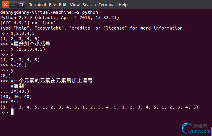

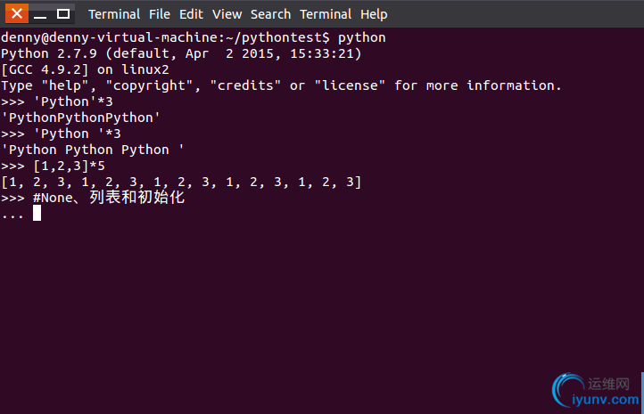

  用数字x乖以一个序列会生成新的序列,在新的序列中,原来的序列将被重复x次
  None、列表和初始化

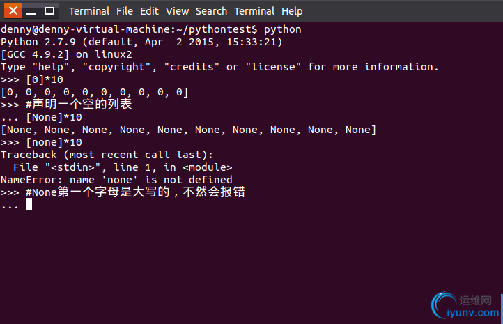

  空列表可以简单通过,两个中括号进行表示[]--什么都没有,但,如果想创建一个占用10个元素空间,却不包括任何有用内容的列表,可以[42]*10,或者[0]*10,这个就生成了一个包括10个0元素的列表,
  然而,有时可能会需要一个值来代表空值------意味没有放置任何元素,这个时候可以使用None,
  None是python内建值,它的确切含意是“这里什么都没有”,因此,如果想初始化一个长度为10的列表,可以使用[None]*10,

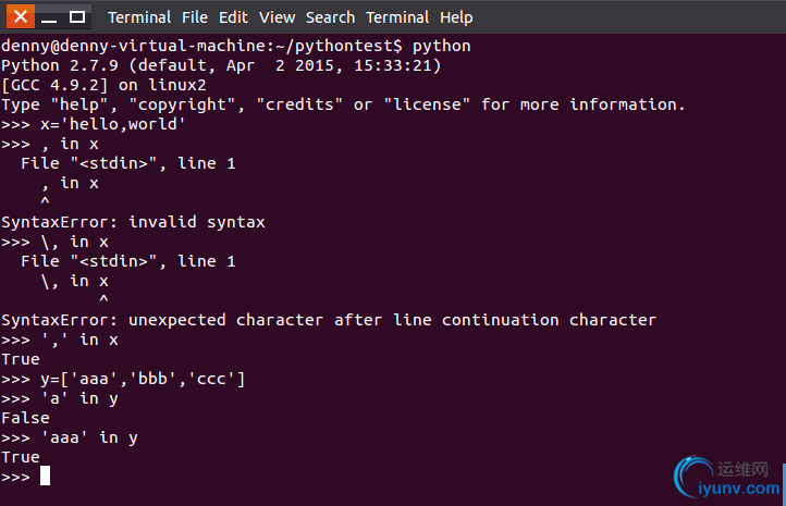

  2.5、成员资格
  检查一个元素是不是在序列中,使用in运算符,在就返回True不在就返回False

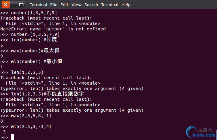

  2.6、长度、最大值和最小值
  长度用len(列表名)
  最大值max(列表名)
  最小值min(列表名)

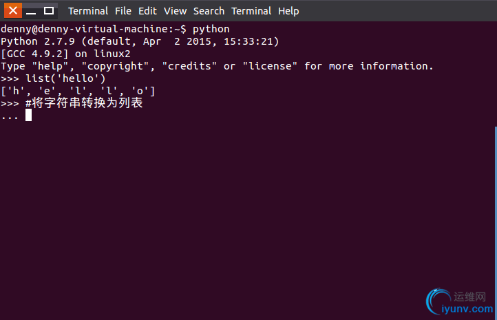

  3.1、list函数

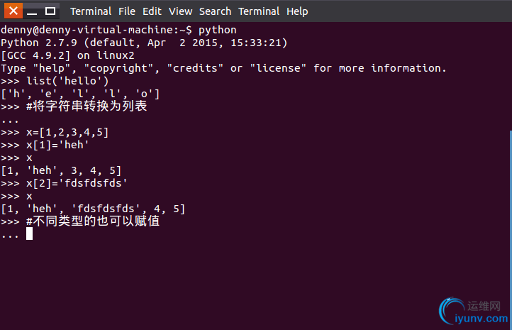

  字符串不能像列表一样被修改,使得list可以将字符串,拆分成列表,每个字符一个元素。适用于所有类型的序列,不只是字符串。
  3.2、改变列表:元素赋值
  使用列表[索引]=新值即可

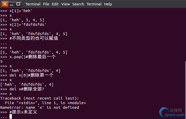

  3.3、改变列表:删除元素
  序列可以使用pop(索引)来删除
  这里用del 列表名[索引]来删除

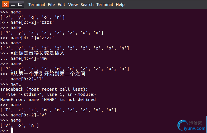

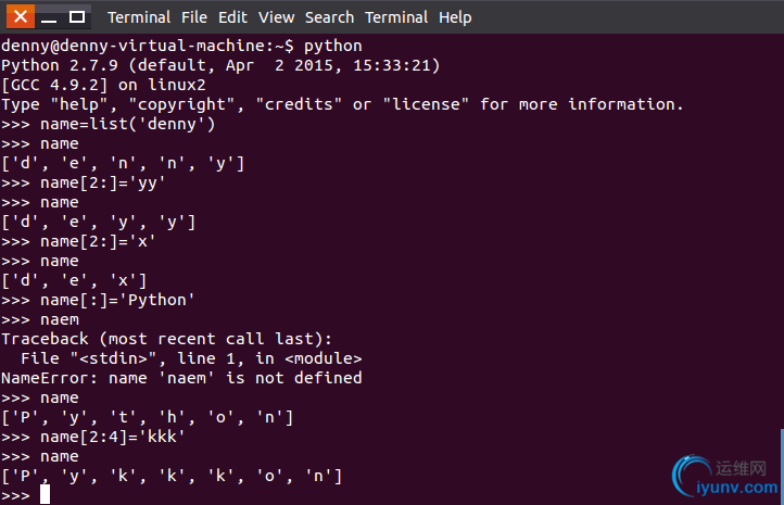

  3.3、改变列表:分片赋值
  使用 列表名[索引:索引]=新值
  可以使用步长来赋值,正负步长

  1.append()方法用于在列表末尾追加新的对象:列表.append(新的元素)

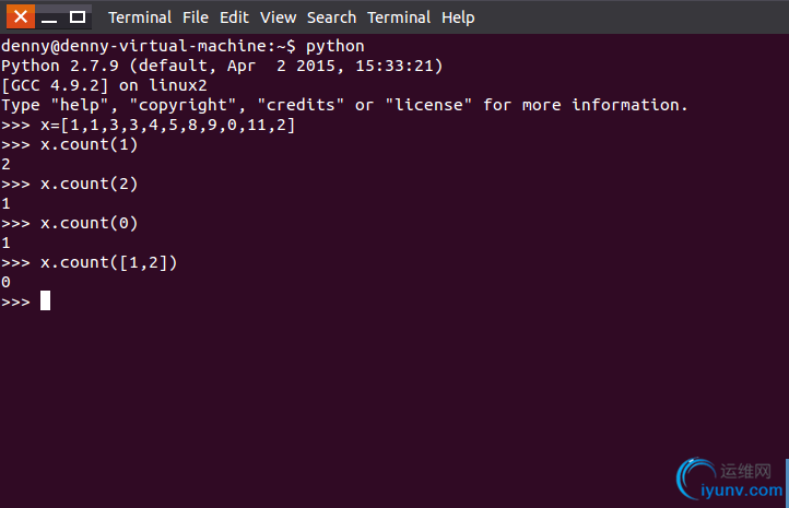

  2.count方法统计某个元素在列表中出现的次数:列表.count(值)
  3.extend 方法可以在列表末尾一次性追加加一个序列中的多个值。

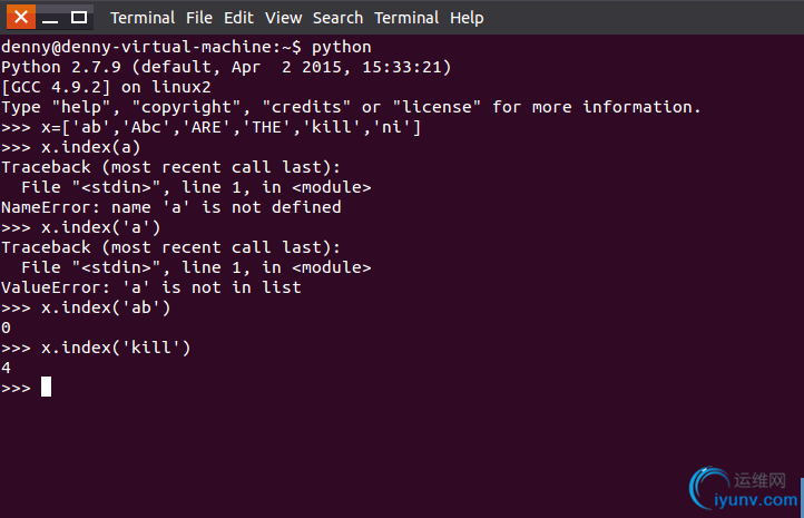

  4.index方法用于从列表中找出某个值第一次出现的下标索引列表.index(值)

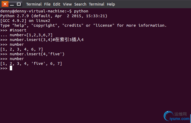

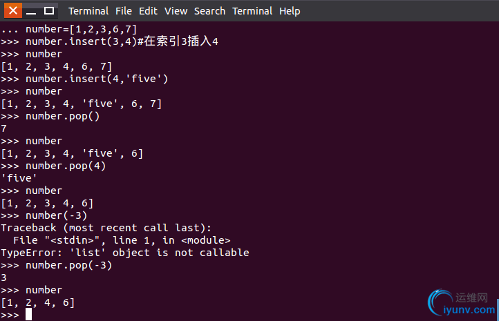

  5.insert方法用于将对象插入到列表 中,列表.insert(索引,值)
  6.pop方法会移除列表中的一个元素,默认是最后一个,并返回这个元素的值。列表.pop();

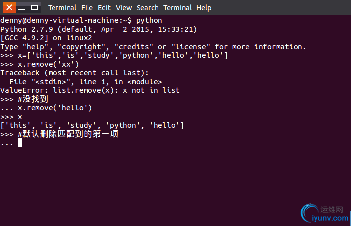

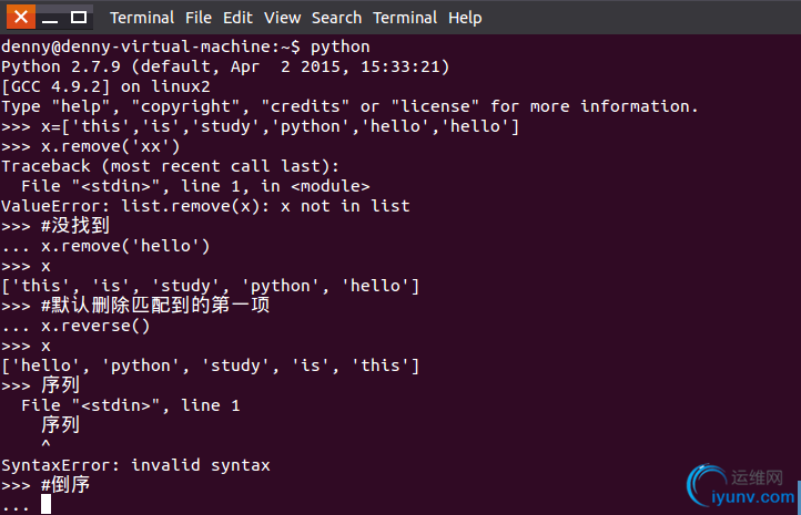

  7.remove方法用于移除列表中某个值的第一匹配项。列表.remove(值)
  8.reverse 方法列表中的元素反向存放 。

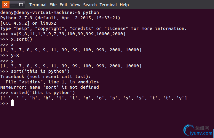

  9.sort()对列表进行排序

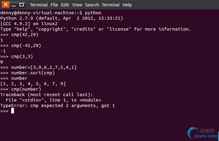

  10.高级排序.如果需要按特定的方式排序而不是sort默认的方式)可以使用compare(x,y)的形式进行自定义比较
  compare(x,y)会在x<y是返回负数
  compare(x,y)会在x>y是返回正数
  compare(x,y)会在x=y是返回0

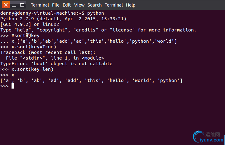

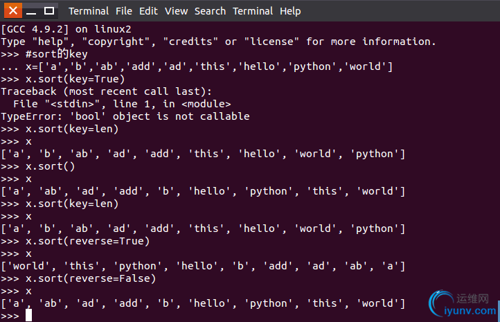

  11.sort:方法有另外两个可选参数,key-reverse,如果使用它们,就要通过名字来指定,
  参数key与cmp类似,---必须提供,在一个排序过程中使用的函数,它不是来确定对象的大小,而是为每个元素创建一个键,然后所有元素根据键来排序,因此如果根据元素的长度进行排序,那么可以使用len作为函数
  12.reverse:是简单的布尔值(True或者False),用来指明列表是否进行返向排序

  创建元组,语法:使用逗号,分隔一些值,就自动创建了元组.最好使用小括号
  使用(,,,,,,,)来声明

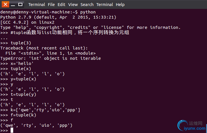

  4.2、tuple函数

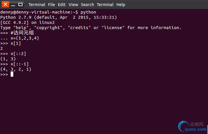

  4.3、基本元组操作
  因为不能修改,只有访问操作了。

  sorted(seq):返回已经排序的包含seq所有元素的列表
  tuple(seq):把序列转换成元组
