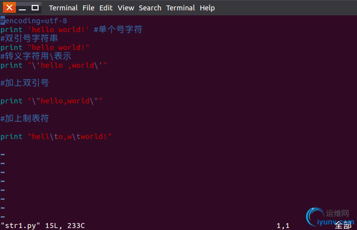

  1.1、字符串和转义字符
  转义字符需要使用\来表示
  1.2、字符串连接

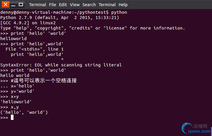

  print 字符串1 字符串2,打印出来的字符串直接连接在一起没有空格
  print 字符串1,字符串2,打印出来的字符串直接连接在一起有空格
  也可以使用变量赋值的方式来输出 字符串,使用+号将变量连接在一起,结果同上

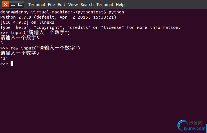

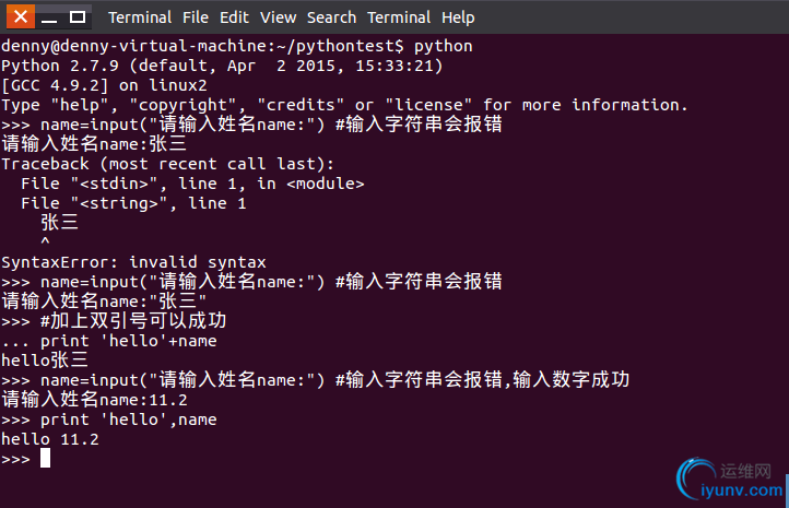

二、input与raw_input()
  input():输入的值默认是赋值运算,只能输入数字,或者"内容",手动加上引号

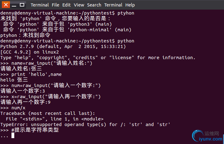

  raw_input():默认输入的就是字符串
  尽量使用raw_input()

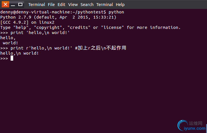

三、原始字符串和Unicode字符串

  raw_input(”提示信息"):获取用户输入,返回值类型为字符串
