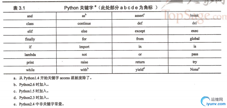

  3.标识符
  ①标识符只可包含字母、数字、下划线,首字符不可为数字
  ②定义字符时须避免python关键字和内建字符。python关键字如下图:
  ③python用下划线作为变量前缀和后缀指定特殊变量,对解释器有特殊意义,故建议避免用下划线作为变量名字符的开始

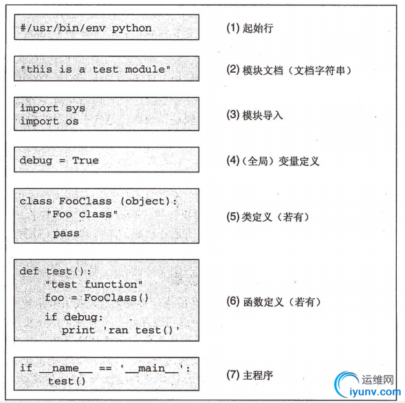

  (2)模块结构和布局
  ①典型的python模块结构,如图
  ②除非必要,尽量用局部变量代替全局变量
  ③除了真正需要执行的代码,需要导入模块时必须执行的代码,几乎所以功能代码应该都封装在函数或类中等待主程序调用
  ④python检测模块是被导入还是被直接运行,用__name__系统变量:
  如果模块是被导入,__name__的值为模块名字
  如果模块被直接执行,__name__的值为"__main__"
