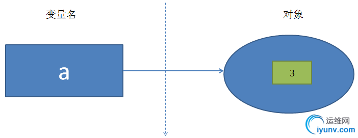

  a=3解析的过程:
  • 变量创建:这里的变量a,当代码第一次给它赋值时就创建了它,之后的赋值将会已创建的变量的值。
  • 变量类型:变量永远不会有任何和它关联的类型信息或约束。类型的概念存在于对象中而不是变量。变量原本是通用的,它只是在一个特定的时间点,简单的引用了一个特定的对象而已。
  • 变量使用:当变量出现在表达式中,它马上被当前引用的对象所替代,无论这个对象是什么类型。注意,所有变量必须在其使用前明确的赋值。
  总之,变量在赋值的时候才创建,它可以引用任何类型的对象,并且必须在引用前赋值。
  上面的代码的赋值操作:
  • 创建一个对象(这里是数字)代表值3.
  • 创建一个变量a,如果它还没有创建的话。
  • 将变量与新对象3连接。
  如上图所示,变量和对象保存在内存的不同部分,它们通过连接相关联(图中箭头)。
  具体的,在运行a=3后,变量a变成对象3的一个引用。在内部,变量事实上是到对象内存空间(通过运行常量表达式3创建)的一个指针。

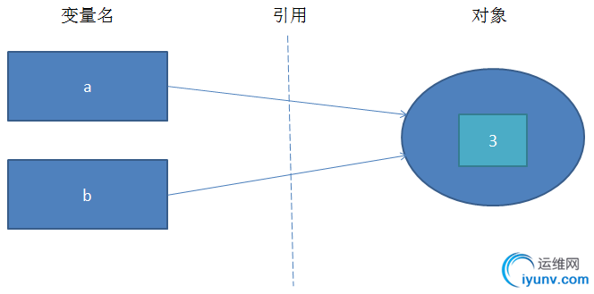

a=3
b=a
  可以看到变量a,b引用了同一个对象。这时,让变量a引用另一个对象。

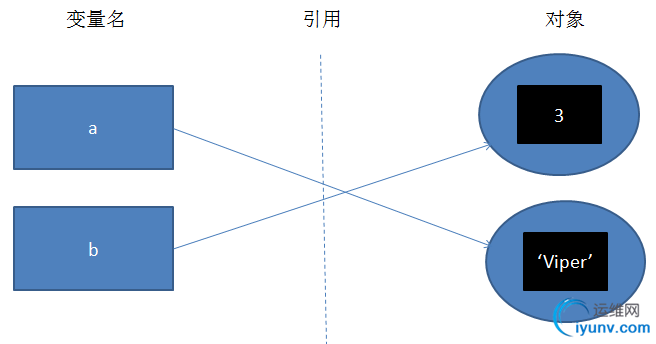

a=3
b=a
a='viper'
  a='viper'创建了一个新的对象‘viper’,并让变量a对这个新对象引用,而变量b仍然引用原来的对象3.所以这时变量b的值是3.
