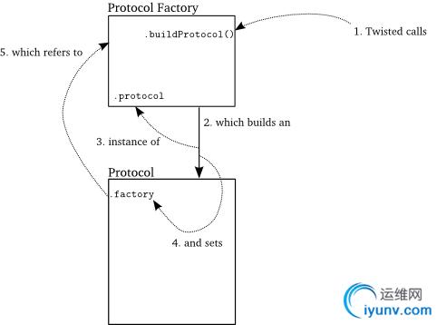

  我们同样利用了Twisted的Factory已经实现了buildProtocol方法这一优势来为我们所用。我们要在子类中调用基类中的实现:
  def buildProtocol(self, address):
      proto = ClientFactory.buildProtocol(self, address)
      proto.task_num = self.task_num
      self.task_num += 1
      return proto
  基类怎么会知道我们要创建什么样的Protocol呢?注意,我们的PoetryClientFactory中有一个protocol类变量:
  class PoetryClientFactory(ClientFactory):
  task_num = 1
  protocol = PoetryProtocol # tell base class what proto to build
  基类Factory的实现buildProtocol过程是:安装(创建一个实例)我们设置在protocol变量上的Protocol类与在这个实例(此处即PoetryProtocol的实例)的factory属性上设置一个产生它的Factory的引用(此处即实例化PoetryProtocol的PoetryClientFactory)。这个过程如图8所示:
图8:Protocol的生成过程
正如我们提到的那样,位于Protocol对象内的factory属性字段允许在都由同一个factory产生的Protocol之间共享数据。由于Factories都是由用户代码来创建的(即在用户的控制中),因此这个属性也可以实现Protocol对象将数据传递回一开始初始化请求的代码中来,这将在第六部分看到。
值得注意的是,虽然在Protocol中有一个属性指向生成其的Protocol Factory,在Factory中也有一个变量指向一个Protocol类,但通常来说,一个Factory可以生成多个Protocol。

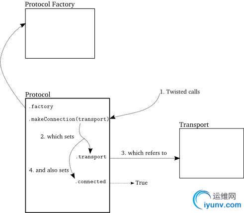

在Protocol创立的第二步便是通过makeConnection与一个Transport联系起来。我们无需自己来实现这个函数而使用Twisted提供的默认实现。默认情况是,makeConnection将Transport的一个引用赋给(Protocol的)transport属性,同时置(同样是Protocol的)connected属性为True,正如图9描述的一样:
图9:Protocol遇到其Transport
