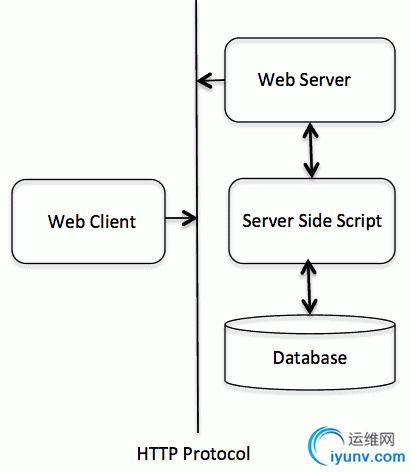

  • CGIHTTPServer
  • 1 python -m CGIHTTPServer 80
      命令的解释和上面差不多,这次启动的是CGI (Common Gateway Interface)服务器,CGI 程序可以用任何脚本语言或者是完全独立编程语言实现,只要这个语言可以在这个系统上运行。
  用上面的命令启动的 CGI服务器,web的根目录还是命令行的当前目录。但是如果直接把cgi的脚本放在当前目录下面是不能执行的,必须新建一个文件夹叫做cgi-bin,把脚本都放在这个目录下才能执行
  通俗的来说就是通过web去调用一个本地的程序,然后再把结果输出到web,就是这样一个交互的过程。有关python的CGI编程可以参考这个网站:http://www.w3cschool.cc/python/python-cgi.html上面的代码有好多是不能直接运行的,需要修改

  使用Python开发Web,最简单,原始和直接的办法是使用CGI标准,在1998年这种方式很流行。 现在从应用角度解释它是如何工作: 首先做一个Python脚本,输出HTML代码,然后保存成.cgi扩展名的文件,通过浏览器访问此文件。 就是这样。
