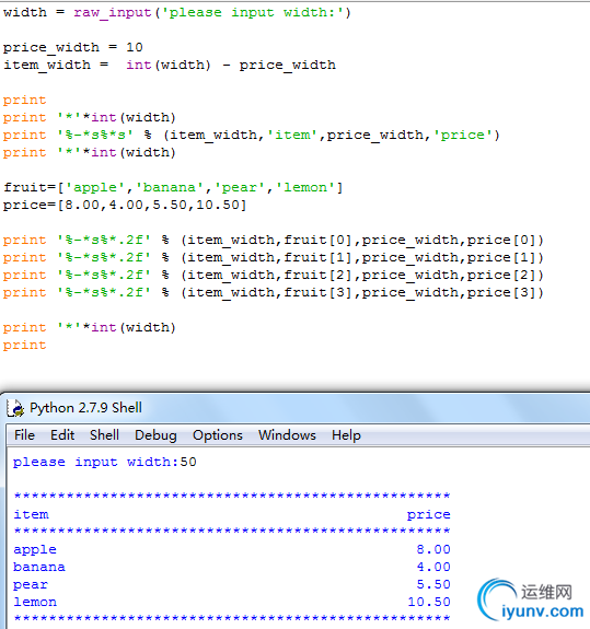

2、格式化:

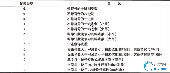

(1)格式化类型:
%s代表字符串,%d代表的是十进制整数,%f是浮点数。
转换还可以设定字段宽度和字段精度。字段宽度是指转换后的值所保留的最小字符个数,字段精度是指结果中应该包含的小数位数。
如果字符数不够,会使用空格来占位。
可以使用*(星号)来作为字段宽度或者精度,两个可以同时使用*,这时候,宽度与精度的具体取值会从元组中相应的参数中读取。
标识符:在宽度和精度的前面还可以放置一个标识符,标识符可以是0、加号、减号、空格。
标识符使用0时,表示当前面有空位时,将用0进行填充。
标识符使用加号时,表示不论结果是正是负,都会标出符号。
标识符使用减号时,表示结果将会左对齐数值。
标识符使用空白时,表示将会用空格来填充左侧的空位。
当使用标识符0时,010并不是指的是八进制,而是指空位用0替代,宽度为10(最小字符长度为10)。

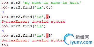

(1)find方法
find方法用于在一个较长的字符串中查找子字符串。它会返回子串所在位置的第一个索引。如果没有找到则会返回-1。
如果存在多个子串,指返回第一个子串的开始字符的索引值。
find函数中还可以设定两个参数,即指定查找范围。起始索引值位置,终止索引值位置。查找的范围包含起始索引值位置,但是不包含终止索引值位置。
可以允许只提供起始索引参数值,但不允许只提供终止索引值。

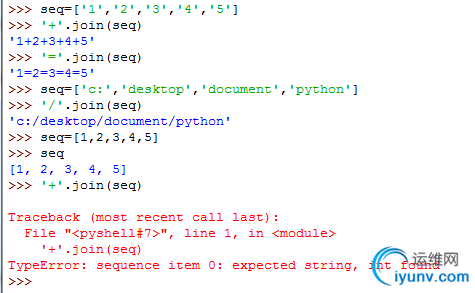

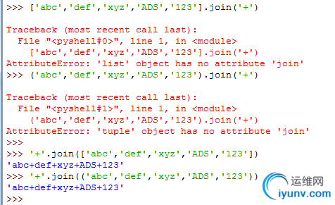

(2)join方法
需要连接的多个字符串可以用列表或者元组的形式一次给出。

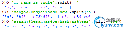

(5)split方法
是join的逆方法,join是将多个字符串用一个指定的符号连接形成一个新的字符串,而split是将一个字符串按照某个指定的字符拆分成多个字符串,最后用的列表的形式返回。
注意:split方法和join方法有一个不同点,即:
连接符.join(字符串序列)
字符串序列.split(拆分符)
