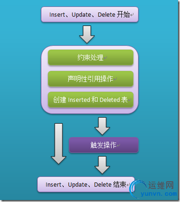

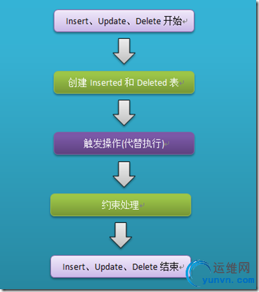

  After 触发器将在处理触发操作(Insert、Update 或 Delete)、Instead Of 触发器和约束之后激发。Instead Of是将在处理约束前激发,以替代触发操作。下面两张图描述了After触发器和Instead Of触发器的执行先后顺序。    201105152319122442.jpg 201105152319141164.jpg   左边的图1,描述了After触发器执行顺序情况,我在这里通过一个简单的例子来说明After触发器的执行顺序,以便能加深对左图1 After触发器的理解。先创建表Contact:

  好了,接下来,我们再测试Instead Of触发器 图2的情况;我使用上边建好的测试表Contact来举例。

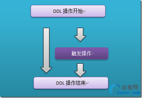

  前面的内容,有描述DML触发器中的After & Instead Of触发器内容,下面直接来看DDL的操作顺序:    201105152319181258.jpg
  从图3.可以知道,在DDL触发器中,是没有创建Inserted & Deleted过程的,我们通过简单的例子去测试下。

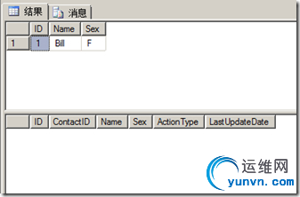

  测试结果:

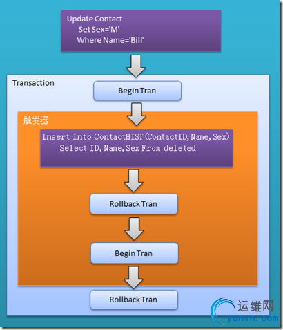

201105152319209141.jpg 201105152319208518.jpg   从上边的测试情况,看出,Update Contact触发tr_Contact触发器操作,触发器里面的Rollback Tran 动作导致了触发器外面的Update语句执行回滚,而Rollback Tran 语句后面的Begin Tran语句,主要是应用于保持整个事务的完整性。为了更能理解这一过程,我模拟了一个触发器中的事务开始结束过程。

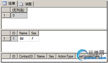

Select@@TRANCOUNT
Go
Select*From Contact
Select*From ContactHIST
Go

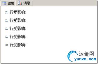

201105152319246760.jpg 201105152319253073.jpg   在触发器里面没有Begin Tran语句动作,触发器外面也能回滚操作。这里我们可以通过查询表数据和@@Trancount来判断。
  其实,上面的例子,Update语句,是以自动提交事务(Autocommit Transactions)模式 开始执行的,触发器里Rollback Tran后面,不管有没有Begin Tran ,最后都会事务都会交回给SQL Server自动提交事务管理。当然,在DML触发器中,你可以使用显式事务(Explicit Transactions),或开启隐式事务(Implicit Transactions) 来控制,当然你也可以应用于批范围的事务(Batch-scoped Transactions) 中。这里,我通过开启隐式事务(Implicit Transactions) 的例子来说,触发器与事务的关系。

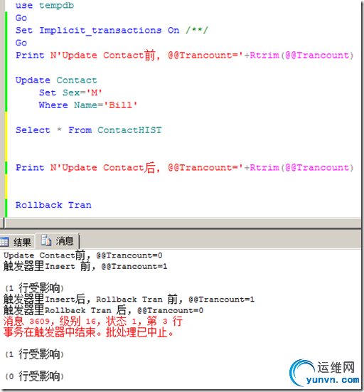

  这里,你是否发现一个很有意思的问题,在触发器理,执行Insert ContactHIST之前,@@Trancount=1,执行Insert后,@@Trancount还是为1,触发器外面Update Contact后,@@Trancount就变成了2,。这里可以理解成,你在触发器里面,发出一个Begin Tran,那么SQL Server 就会创建一个嵌套事务。当你在触发器里面,在Rollback Tran后面屏蔽掉Begin Tran,就会出现错误3609,如:
use tempdb
Go
IfExists(Select1From sys.triggers Where name='tr_Contact')
DropTrigger tr_Contact
Go
CreateTrigger tr_Contact On Contact After Update,Delete
As
Print N'触发器里Insert 前,@@Trancount='+Rtrim(@@Trancount)
InsertInto ContactHIST(ContactID,Name,Sex)
Select ID,Name,Sex From deleted
Print N'触发器里Insert后,Rollback Tran 前,@@Trancount='+Rtrim(@@Trancount)
RollbackTran
Print N'触发器里Rollback Tran 后,@@Trancount='+Rtrim(@@Trancount)
Go

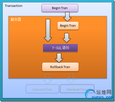

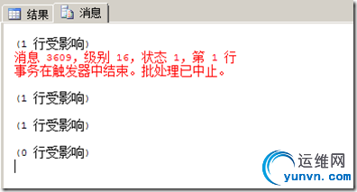

201105152319299263.jpg   这里,可以看到事务在触发器中Rollback,又没有开启新的事务,导致整个批处理就中止,不会继续执行触发器外面的Rollback Tran操作。倘若,你在触发器中使用Begin Tran …… Commit Tran格式,那么触发器Commit Tran不会影响到外面的事务;下面描述三种常见触发器中事务的情况:

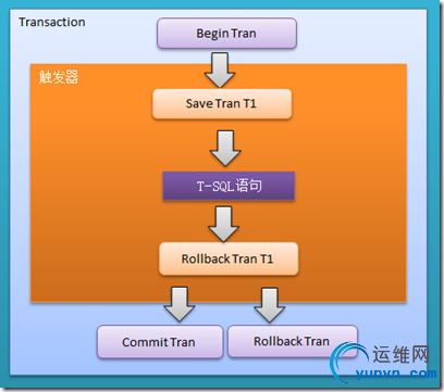

  图5. 描述在触发器中含有Begin Tran …… Commit Tran的情况。
  图6. 描述在触发器中含有Save Tran savepoint_name …… Rollback Tran savepoint_name 的情况,触发器中的Rollback Tran 只会回滚指定的保存点,不会影响到触发器外面的Commit Tran Or Rollback Tran操作。
  图7. 描述在触发器中含有Rollback Tran的情况,不管触发器里面有没有Begin Tran,都会出现错误3609,中止批处理。
