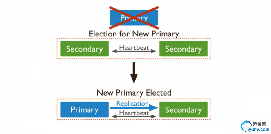

二、副本集的架构
1、主要流程
2、裁决机制
三、副本集的搭建
