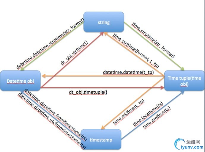

# Python Time Conversion #
-- 一. 时间的表示类型 --
py中可能涉及的time有四种类型
    1. time string
    2. datetime tuple(datetime obj)
    3. time tuple(time obj)
    4. timestamp
1. time string
string是最简单的表示time的方式
如如下代码生成的即为string
    >>> time.ctime()
    'Mon Dec 17 21:02:55 2012'
或者更简单的生成一个字符串
    time_string = '2000-01-02 03:04:05'
datetime tuple是datetime.datetime对象类型
    >>> datetime.now()
    datetime.datetime(2012, 12, 17, 21, 3, 44, 139715)
time tuple是time.struct_time对象类型
    time.struct_time(tm_year=2008, tm_mon=11, tm_mday=10, tm_hour=17, tm_min=53, tm_sec=59, tm_wday=0, tm_yday=315, tm_isdst=-1)
4. timestamp
时间戳类型:自1970年1月1日(00:00:00 GMT)以来的秒数
    >>> time.time()
    1355749338.05917
-- 二. 类型之间的转换 --
1. string 转换为其它
初始化:
    date_str = "2008-11-10 17:53:59"
1.1 string --> datetime obj
导入:
    import datetime
    datetime.datetime.strptime(string, format)
eg
    >>> dt_obj = datetime.datetime.strptime(date_str, "%Y-%m-%d %H:%M:%S")
    >>> dt_obj
    datetime.datetime(2008, 11, 10, 17, 53, 59)
1.2 string --> time obj
导入:
    import time
eg
    #time模块有类似datetime中的strptime()函数
    >>> date_str = "2008-11-10 17:53:59"
    >>> t_obj = time.strptime(date_str, "%Y-%m-%d %H:%M:%S")
    >>> t_obj
2. datetime obj转换为其它
datetime obj转换为其它类型,用的都是datetime的函数
初始化:
    dt_obj = datetime.datetime(2008, 11, 10, 17, 53, 59)
2.1 dt obj --> string
    date_str = dt_obj.strftime("%Y-%m-%d %H:%M:%S")
2.2 dt obj --> time obj
    time_tuple = dt_obj.timetuple()
3. time obj转换为其它
初始化:
    time_tuple = (2008, 11, 12, 13, 51, 18, 2, 317, 0)
3.1 time obj --> string
    date_str = time.strftime("%Y-%m-%d %H:%M:%S", time_tuple)
3.2 time obj --> datetime obj
    datetime.datetime(*time_tuple[0:6])
3.3 time obj --> timestamp
    ts = time.mktime(time_tuple)
4. timestamp转换为其它
初始化:
    timestamp = 1226527167.595983
--!!--注意以下两种都使用local时区
4.1 timestamp --> dt obj
    dt_obj = datetime.fromtimestamp(timestamp)
4.2 timestamp --> time obj
    time_tuple = time.localtime(timestamp)
--!!--以下两种方式和时区相关,比较标准时区时间和本地时区时间
4.3 使用UTC --> dt obj
    #本地时区时间
    >>> datetime.datetime.fromtimestamp(tm)
    datetime.datetime(2012, 12, 17, 23, 39, 58, 401881)
    #标准时区时间
    >>> datetime.datetime.utcfromtimestamp(tm)
    datetime.datetime(2012, 12, 17, 15, 39, 58, 401881)
4.4 使用UTC --> time obj
    #本地时区时间
    >>> time.localtime(tm)
    time.struct_time(tm_year=2012, tm_mon=12, tm_mday=17, tm_hour=23, tm_min=39, tm_sec=58, tm_wday=0, tm_yday=352, tm_isdst=0)
    #标准时区时间
    >>> time.gmtime(tm)
    time.struct_time(tm_year=2012, tm_mon=12, tm_mday=17, tm_hour=15, tm_min=39, tm_sec=58, tm_wday=0, tm_yday=352, tm_isdst=0)
