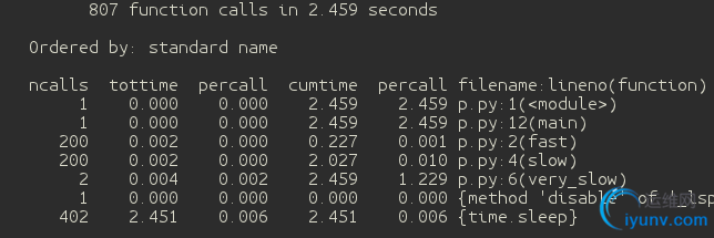

2. 使用工具监控代码, 而不是直觉
         速度的问题可能很微妙, 所以不要依赖于直觉. 感谢 "cprofiles" 模块, 通过简单的运行你就可以监控Python代码
“python -m cProfile myprogram.py”
  我们写了个测试程序. 基于黑盒监控. 这里的瓶颈是 "very_slow()" 函数调用. 我们还可以看到 "fast()" 和 "slow()"都被调用200次. 这意味着, 如果我们可以改善 "fast()" 和 "slow()" 函数, 我们可以获得全面的性能提升. cprofiles 模块也可以在运行时导入. 这对于检查长时间运行的进程非常有用.
