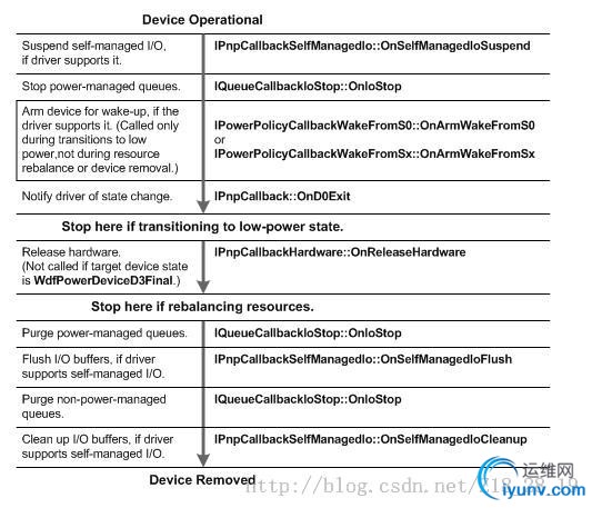

            A Device Enters a Low-Power State
            当如下事件发生,设备离开其工作状态D0,进入低电源状态。
            当系统还在S0工作状态,设备空闲,进入低电源状态,设备离开工作状态D0.
            系统的电源状态从S0进入低电源状态(驱动可以调用IWDFDevice2::GetSystemPowerAction探测系统电源状态变化的原因)
            对于每一个设备支持的基于UMDF的功能和过滤驱动,框架按如下的顺序,从驱动堆栈的最上层驱动来调用相关的例程。
            1,如果驱动使用的自己管理的IO,框架调用IPnpCallbackSelfManagedIo::OnSelfManagedIoSuspend 回调函数。
            2,框架停止所有的设备电源管理队列,调用IPnpCallbackSelfManagedIo::OnSelfManagedIoStop 回调函数。
            3,如果驱动是设备电源政策的拥有者,调用IPowerPolicyCallbackWakeFromS0::OnArmWakeFromS0 或IPowerPolicyCallbackWakeFromSx::OnArmWakeFromSx  回调函数。
            4,框架调用驱动的IPnpCallback::OnD0Exit 回调函数。

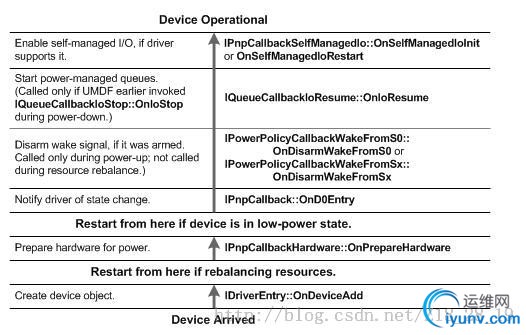

            A Device Returns to Its Working State
            如下的条件其中之一满足,设备从低电源状态返回到工作状态。
            设备发现一个额外事件,触发总线上的唤醒信号。内核模式总线驱动发现了唤醒信号。
            设备已经处于空闲状态,驱动调用IWDFDevice2::StopIdle.
            系统的电源状态从低电源状态改变到S0状态。
            对于设备支持的基于UMDF的功能驱动和过滤驱动,框架按照如下的顺序,从驱动堆栈的最低层开始调用驱动的相关例程。
            1,框架调用驱动的IPnpCallback::OnD0Entry回调函数。
            2,如果驱动是设备电源管理政策的拥有者,框架调用IPowerPolicyCallbackWakeFromS0::OnDisarmWakeFromS0 或 IPowerPolicyCallbackWakeFromSx::OnDisarmWakeFromSx 回调函数。
            3,框架重启所有的设备电源管理IO队列,然后调用IQueueCallbackIoResume::OnIoResume 回调函数。
            4,如果驱动使用自管理IO,框架调用IPnpCallbackSelfManagedIo::OnSelfManagedIoRestart 回调函数。

             Power-Down Sequence
            框架按照如下的顺序从驱动堆栈的最上层的驱动,开始关闭设备电源的操作。
             1,如果驱动使用自管理的IO,框架调用驱动的IPnpCallbackSelfManagedIo::OnSelfManagedIoSuspend 回调函数。
             2,框架停止所有的设备电源管理IO队列。
             3,框架调用驱动的IPnpCallback::OnD0Exit回调函数。
             4,框架调用驱动的IPnpCallbackHardware::OnReleaseHardware 回调函数,传递一个关联已经被PNP管理器分配给设备的资源列表。
             Power-Up Sequence
             框架按照如下的顺序从驱动堆栈的最底层的驱动,开始开启设备电源的操作。
             1,框架调用驱动的 IPnpCallbackHardware::OnPrepareHardware 回调函数,并传递一个PNP分配给设备的硬件资源列表。
             2,框架调用驱动的 IPnpCallback::OnD0Entry 回调函数。
             3,框架重启所有的设备电源管理IO队列。
