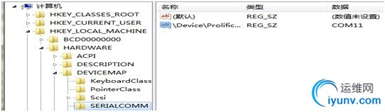

2.1.1串口是否有驱动
        如何判断PC机中串口是否正常,驱动是否安装,串口名(逻辑端口名)是多少.如果PC机有串口同时驱动正常,那么在注册表的HKEY_LOCAL_MACHINE\HARDWARE\DEVICEMAP目录下,包含字符"Serial""VCom"项下面的值就是,可以有多项,如下图:
SERIALCOMM下有一个值----COM11,表明有一个可用串口,如果目录下包含字符SerialVCom的项下没有任何值,表明没有串口或者驱动不正常.以下是获取串口逻辑名的代码:
#define MAX_KEY_LENGTH   255
