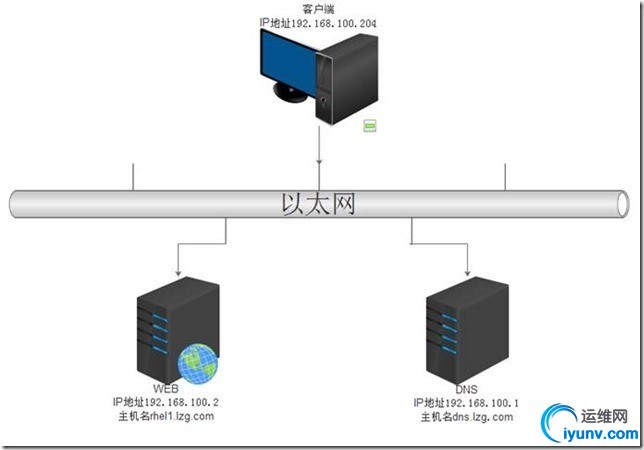

  实验拓扑:

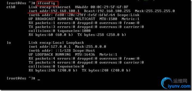

  图1
  我们的IP地址和拓扑图上的IP地址是保持一至的

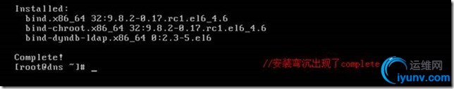

  我事先搭建好了一个本地YUM所以这里直接使用yum安装就可以了
  图3
  安装完成了,接下来我们进行配置

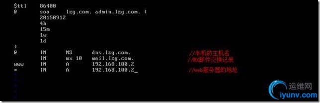

  接下来我们根据主配置文件给出的文件名,在/var/named/建立与主配置文件相同的文件名
  图7
  上面的都是解析时一些选项照着抄就行了,下边的根据自己的实际情况进行更改
  图8

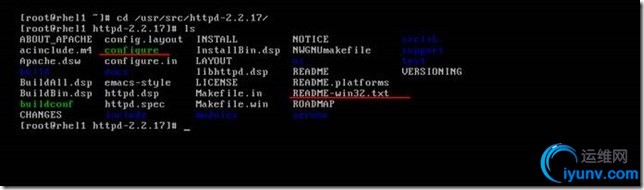

  我们进入到了解压的目录,我们可以看见有很多文件和子目录
  今天我们只会用到一个 configure 配置程序

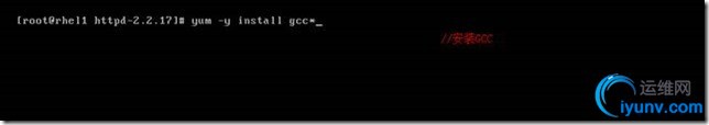

  因为我的系统是base最基本的安装,到了这里会出现错误,我们通过安装gcc软件包组件解决
  图14
  还是通过yum进行安装否则23个软件包手动安装不太现实
  图15

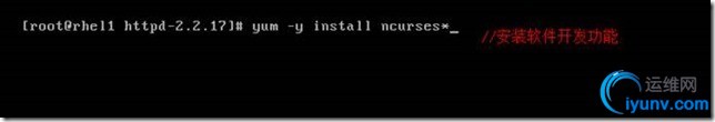

  因为我们只是在进行软件安装,所以还需要安装软件开发的功能。
  以上安装的都可以在系统安装时安装,之后在执行图13就可以进行配置了

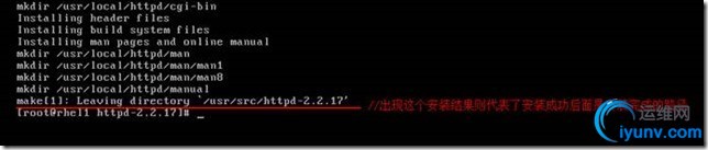

  看到上图所示基本就可以确定是配置成功了

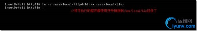

  接下来我们来优化Apache可执行程序的路径
  图18
  使用ln -s 建立符号连接,为什么链接到/usr/local/bin目录下
  图19
  默认$PATH这个变量搜索的路径没有apache的这个安装目录下的bin目录,我们执行程序的时候必须要输入绝对路径,所以我们将Apache的执行程序链接到可以搜索到的目录,这样程序执行的时候就不用使用绝对路径了

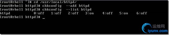

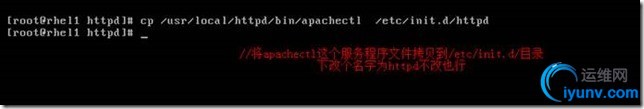

  我们优化完执行程序之后,我们开始建立Apache的服务,Apache的程序文件,就在bin目录下,所以我们将他拷贝到/etc/init.d/下改名字叫做httpd 因为在系统开机的时候会开启一些服务,我们将服务程序放到了init.d目录下,可以让这个服务开机自动启动
  图21

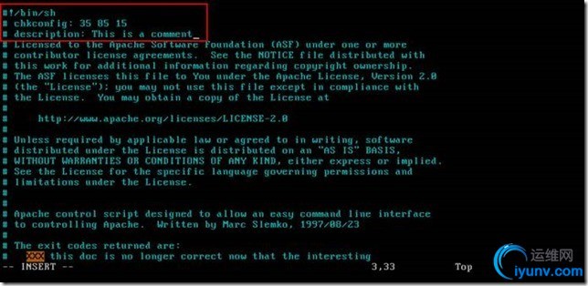

  使用vim编辑器打开,只需要天加两行就可以了
  第二行 的35 是启动的级别 在那个级别下开启这个服务
  85 是开机的时候启动的顺序 数字越大启动的越靠后
  15 关机的时候 关闭的顺序 数字越大越靠后反之则先关闭
  第三行是描述信息
  图22
  脚本我们修改完成之后,我们将httpd服务添加为系统服务,在35级别下运行
  图23

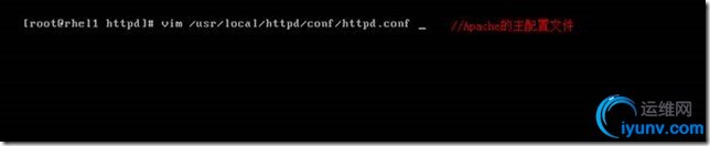

  还有一些区域配置项,这些都是用于控制权限所应用的,今天我们还不会用到,注意,如果要对配置文件进行修改最好是先对其进行备份
  图24

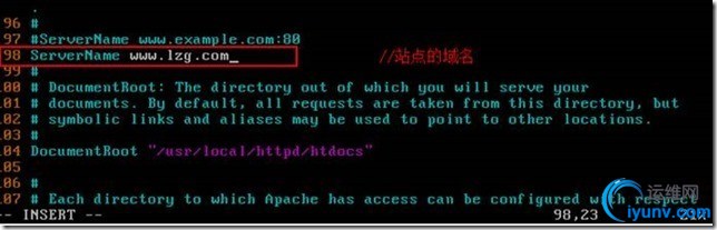

  我们使用快捷键定位到97行,默认存在站点域名的配置项,但是是被注释掉的,我们可以在下面在添加一行
  来确定站点的域名,这个域名我们已经在DNS能够正常解析了
  图25

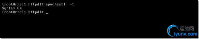

  保存完成之后我们通过apache -t 对配置文件进行语法检查,如果没有错误,则如上图所示

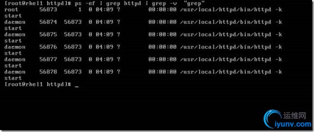

  我们通过绝对路径进行服务的启动,也可以使用server httpd start
  图27
  我们通过ps 命令 查看httpd服务的进程,已经存在了,运行的用户是daemon这个用户
  还可以通过netstat -anpt | grep httpd 命令来查看监听的状态
  好了服务启动没有任何问题

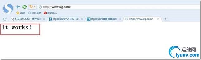

  通过客户端我们进行访问,已经是没有任何问题了

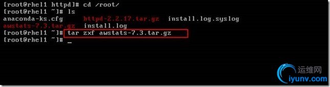

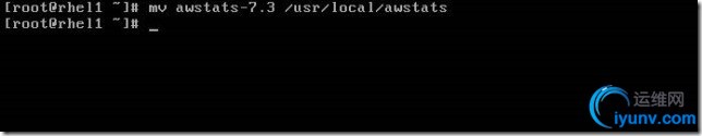

  我们将解压之后的目录 改个名字移动到/usr/local/awstats 是为了后续的操作方便一些,也可以进行统一管理

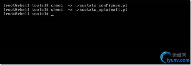

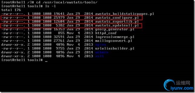

  进入到awstats目录下,我们只会用到上图红框内的两个可执行程序,但是现在没有执行权限,那我们就给他一个
  图33
  赋予执行权限

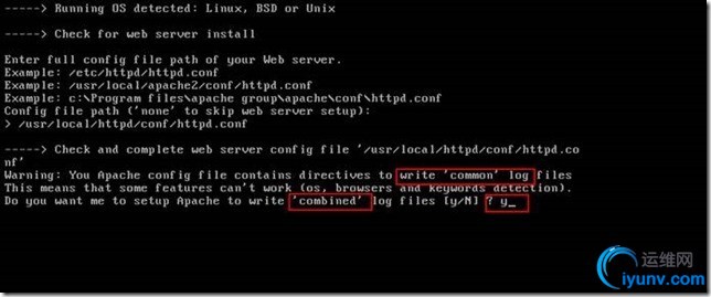

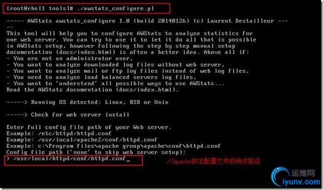

  执行这个程序,下面输入的是Apache的主配置文件的绝对路径,这个系统会用到httpd服务,所以需要在主配置文件中输入几条配置项
  图35
  apache默认的配置文件格式不是最好的,awstats系统会自动更改日志文件的格式,这里只需要Y确认就好了
  图36

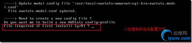

  创建一个统计站点的配置文件Y确认

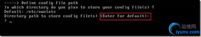

  输入要统计的站点域名
  图38
  这里直接回车配置文件的路径我们使用默认的就可以了
  之后连续按两次回车就配置完成了

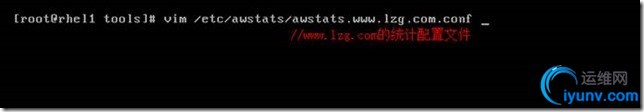

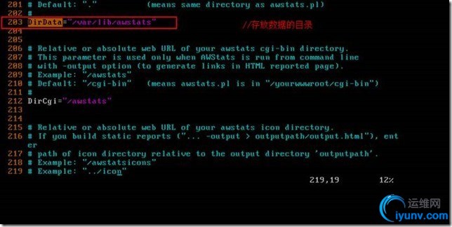

  我们对这个配置文件进行编辑

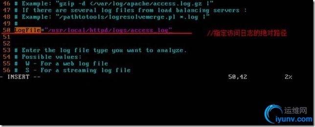

  图39
  找到50行 将路径改为apache访问日志的绝对路径
  图40

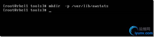

  这一行不需要修改,我们按配置文件中指定的目录进行创建就可以了
  图41
  创建好了

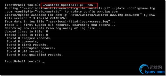

  接下来执行第二个程序,now 现在就开始
  图43

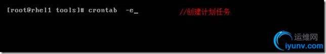

  为了始终跟新日志,我们创建一个计划任务

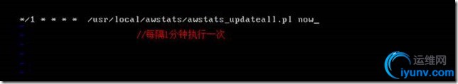

  图44
  让这个程序每隔1分钟执行一次

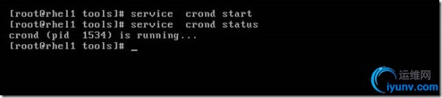

  启动这个服务,查看服务的运行状态,正在运行

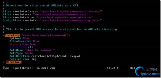

  这就是awstats向httpd.conf 文件注册的配置项
  图47

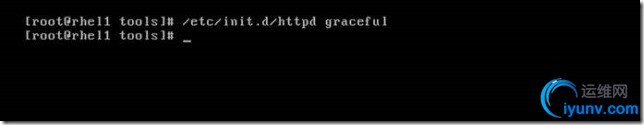

  最后对配置文件进行重新加载, 这种方式可以让服务不中断的加载配置文件.

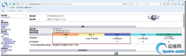

  好了开始访问awstats系统
   wKiom1Zv_SzzIOSoAAB-cCPYHWA143.jpg 48
  输入 http://www.lzg.com/awstats/awstats.pl?config=www.lzg.com访问
  已经能够访问了

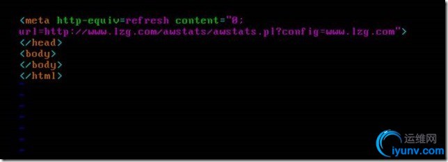

  但是这样访问是不是路径太长不太方便啊。我们可以对这个路径进行优化
  图47

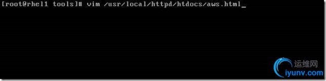

  建立一个网页
  图48
  之后就可以访问http://www.lzg.com/aws/html 访问这个页面,如果想让这个页面作为首页,可以将其修改为index.htnl
