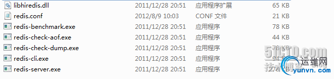

,下载源码包,解压ZIP包后进入msvs\bin\release文件夹有三个文件分别对应32,64位,windows服务三个版本,在这里我们选择64位为例,解压redisbin64.zip 到D:\redis2.4 , 这里主要用到redis-server.exe和redis-cli.exe, redis-server用于运行Redis服务器,redis-cli是命令行客户端,通过它连接Redis服务器,并使用Redis命令进行各种操作.
解压后大概有这些文件:
redis-server.exe:服务程序
redis-check-dump.exe:本地数据库检查
redis-check-aof.exe:更新日志检查
redis-benchmark.exe:性能测试,用以模拟同时由N个客户端发送M个 SETs/GETs 查询 (类似于 Apache 的ab 或jmeter工具).
将这些文件拷贝到安装你要安装redis的目录。

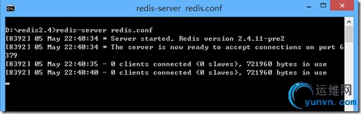

2.服务启动配置复制源码包根目录下redis.conf到D:\redis2.4,打开CMD命令提示符,输入以下命令启动redis服务
启动:
redis-server redis.conf
这样redis服务就启动成功了
启动cmd窗口要一直开着,关闭后则Redis服务关闭。
