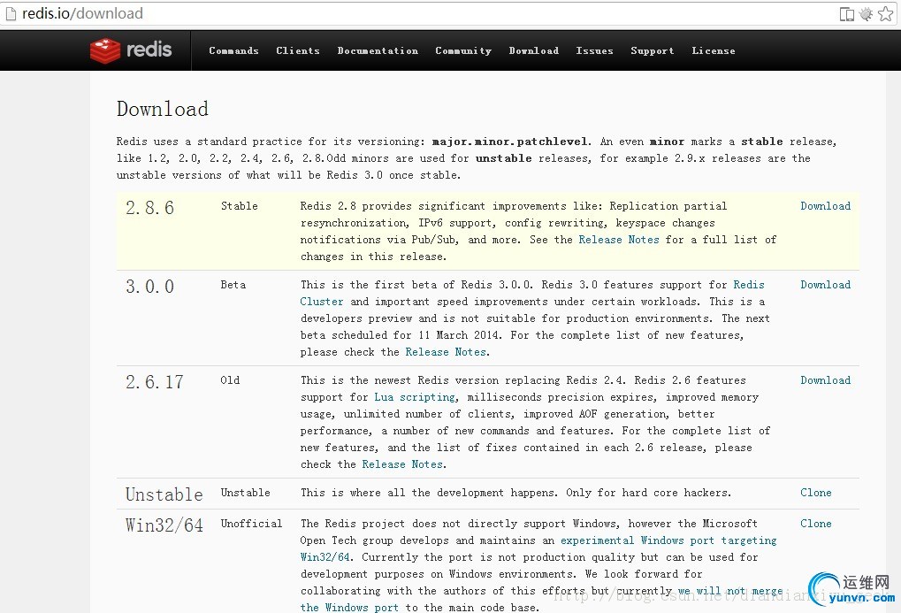

请到redis的官网下载最新的 http://redis.io/download
这里我们下载不是最新的稳定版的2.8.6,3.0.0因为是Beta版本所以不推荐生产环境使用,开发环境尝鲜还是可以的。

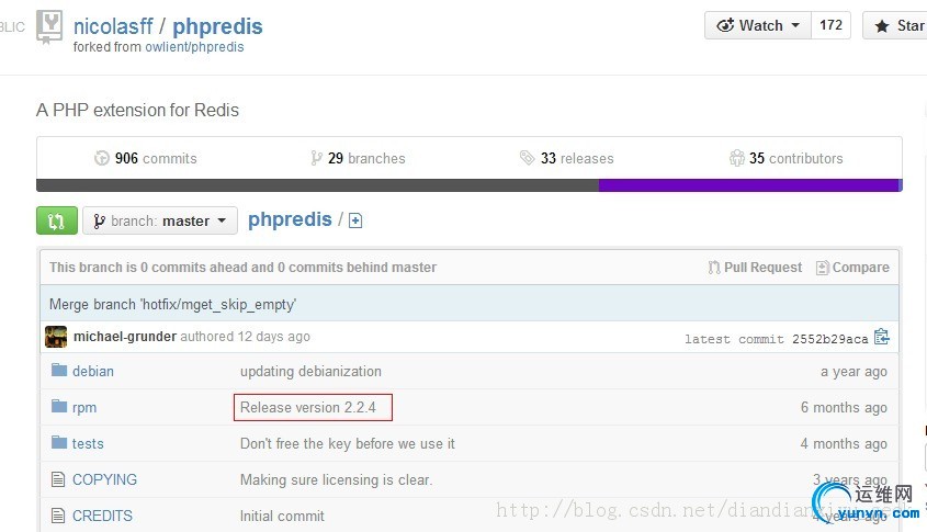

phpredis的版本这里通过 redis官网的 http://redis.io/clients 找到PhpRedis 去github上就能找到啦 https://github.com/nicolasff/phpredis ,这里显示的版本是2.2.4 。

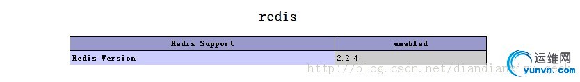

重启服务器[iyunv@localhost modules]# service httpd restart  停止 httpd:                                               [确定]  正在启动 httpd:                                           [确定]  查看phpinfo SouthEast.jpg
