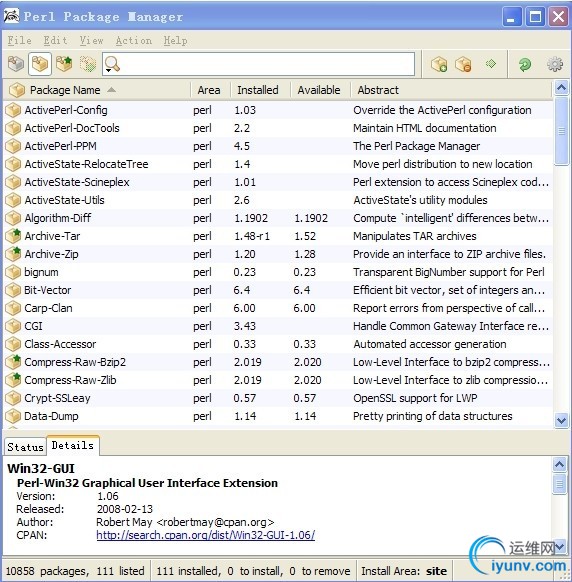

打开PPM,我们看到的界面是这样的:
我们看到第二行是工具栏,从左到右,第一个是查看仓库里面所有的模块,第二个是查看本机安装的模块,第三个表示可以升级的模块,第四个不可用,后面紧跟的是搜索栏,然后是安装按钮,后面的不可用,然后箭头按钮是执行的意思。
