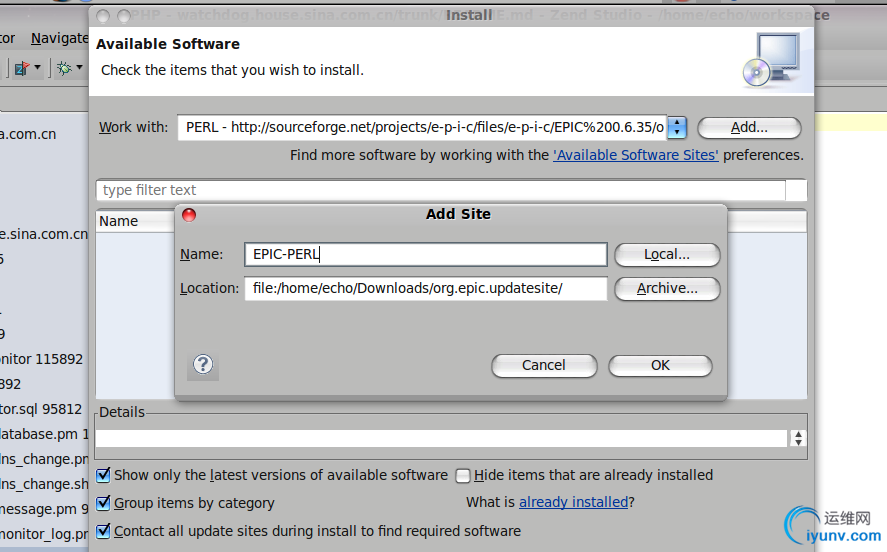

  1、首先打开编辑器后,点击 Help  -> Install New Software 打开安装窗口
  2、点击 Add 按钮,再出现的对话框中,输入在线的安装地址 http://e-p-i-c.sf.net/updates 这个是稳定的版本,也可以使用一个测试版本
  如果您不能打开下载的网址,也可以到 sourceforge 下在相应的软件包,然后参考 2 的方法,在本地搭建一个 update 服务,然后通过本地网络进行更新
  3、安装过程中,按照提示进行一步一步的选择,完成后,会提示重启,之后就可以正常打开 .pl 的文件了,带有语法高亮
