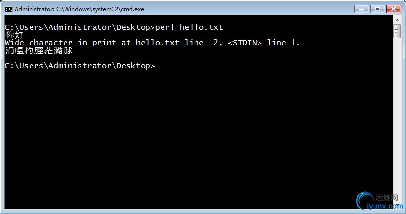

  这里出现了一个问题:
  代码如下:
1 #! /usr/bin/perl
3 chomp($madonne = <STDIN>);
4 if(defined($madonne) )
5 {
6     print "中文$madonne\n";
7 }else
8 {
9     print "NULL";
10 }

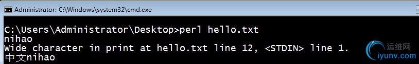

  代码很简单但是有个问题,在window环境下cmd是默认是gbk编码,所以悲催的事来了,假如说我输入的是中文字符串那么。。。
  如图所示,出现乱码了。。于是 在代码中添加了一行  use utf8;于是 仍然显示乱码
  在百度google以后。。。找到了这么一篇资料
  http://blog.useasp.net/archive/2012/04/24/how_to_use_UTF8_encoding_in_Windows_CMD.aspx
  结果 没!有!办!法!输!入!中!文!  程序里面的字符串倒是显示正常
  现在真心不知道怎么办了。。。。
