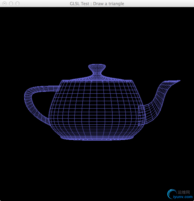

View Code  在supporting files下添加GLSLTest.cpp。其中display函数中的glutWireTeapot()是glut内置的画茶壶的函数。注意MAC下特有的glBindVertexArrayAPPLE,glBindVertexArrayAPPLE,glGenVertexArraysAPPLE:

View Code  运行成功后的效果图:
  其它参考网址:
