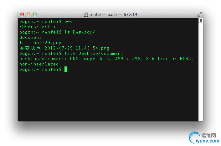

file
  这个命令会尝试根据文件的内容输出文件类型。如果一个文件缺失了扩展名,那么这个命令可能会非常有用。语法为file后接文件路径。如图,此例为一个 PNG 文件,还给出了它的尺寸、颜色数等信息。
