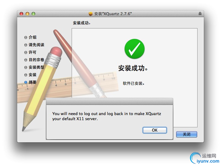

  1.安装XQuartz
XQuartz(XQuartz-2.7.6.dmg)安装完成后,按照提示需要注销重新登录,以使XQuartz作为默认的X11 Server。
安装成功后,在终端输入“xterm--help”可查看命令行帮助,输入“xterm--v”可查看xterm版本信息。在终端输入“xterm”或通过菜单“Applications->Terminal”可启动XWindow(XQuartz)的终端(xterm)。

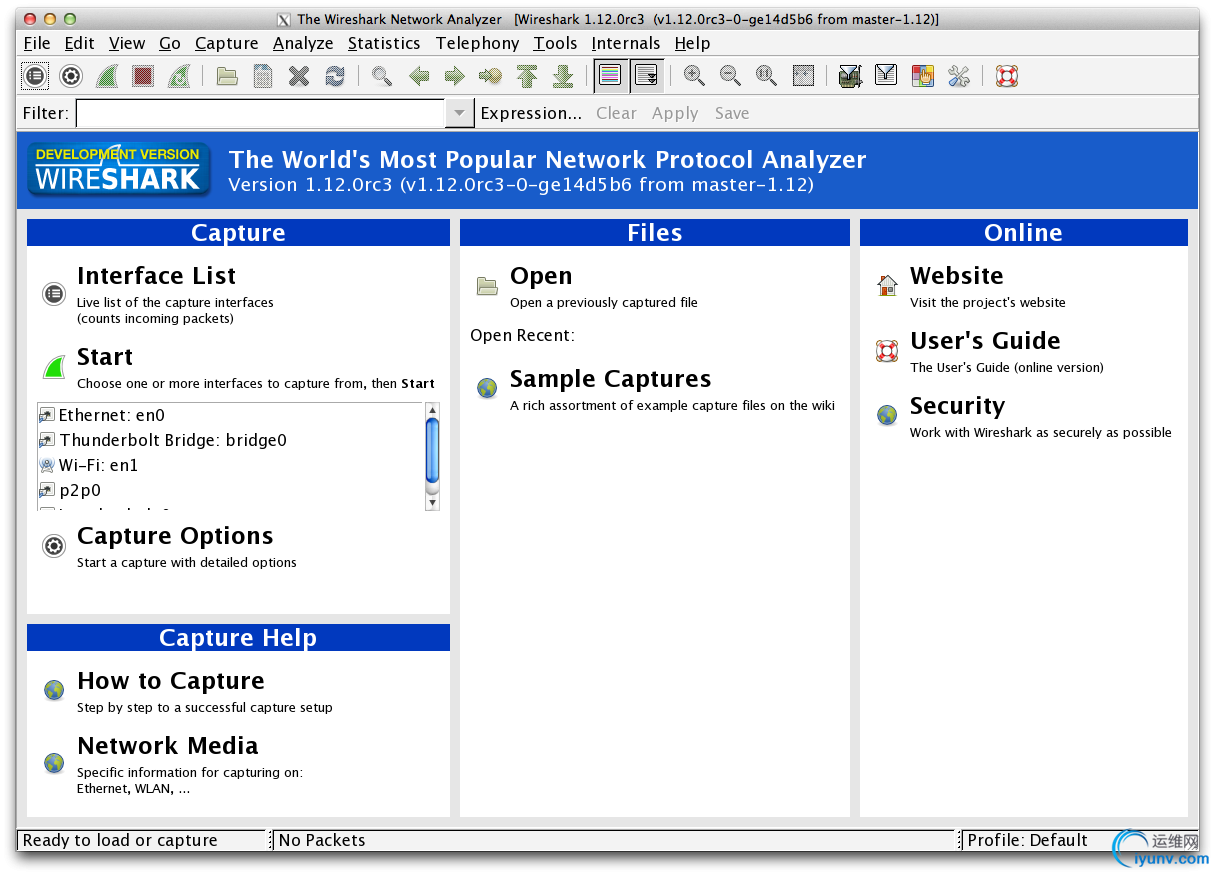

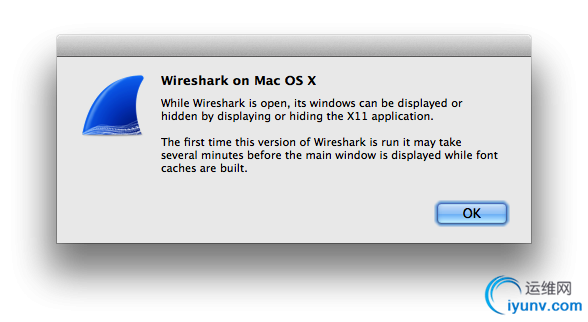

  3.启动Wireshark

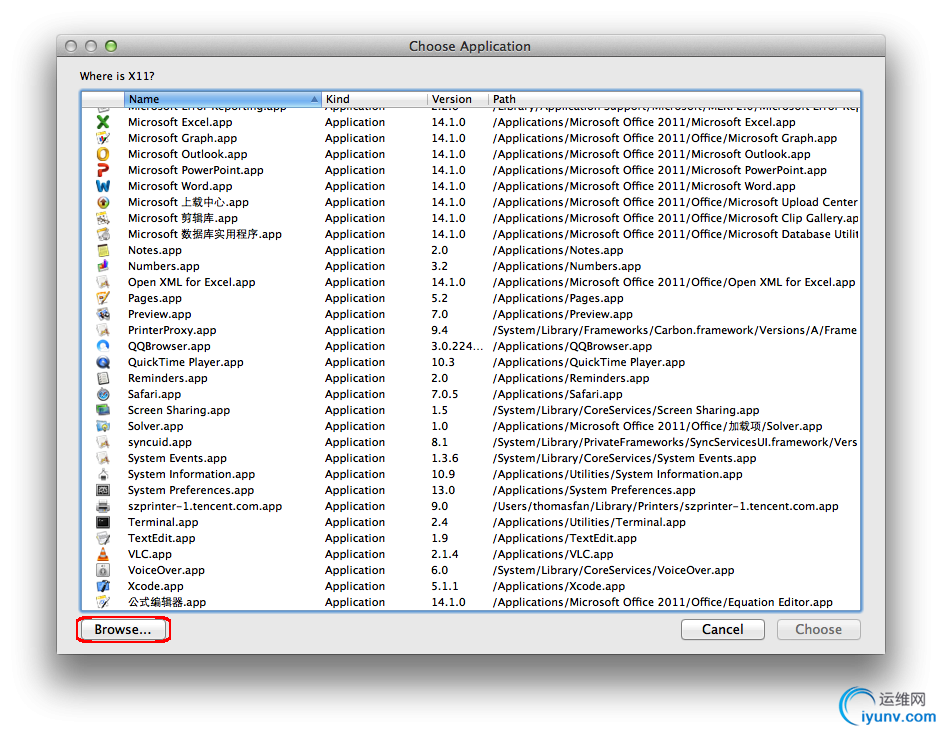

首次启动Wireshark,提示通过前端X11窗口可以操控Wireshark;由于需要编译字体包,可能需要耗费几分钟。

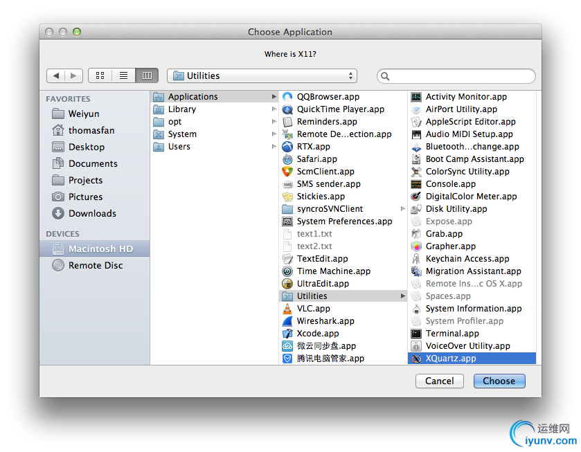

如果事先没有安装X11(XQuartz),则会提示引导安装X11。
如果事先已经安装好XQuartz(X11),则会引导选择X11.app所在路径。
点击Browse到“/Applications/Utilities/XQuartz.app”,将XQuartz作为Wireshark的X11前端。
如果不出意外的话,Wireshark将成功启动。
  4.选择网卡,开始抓包

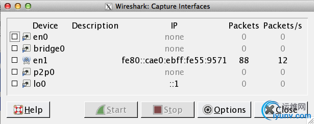

点击启动首页中的“Interface List”(相当于菜单“Capture->Interfaces”),可以查看本机活跃网卡(通过系统菜单Apple->About This Mac->More Info->Overview->System Report或终端命令ifconfig也可查看)。
由于本人iMac使用无线接入,故en1(Wireless NIC)和lo0(本机环路)活跃(active),有线网卡en0(WiredNIC)未使用(inactive)。

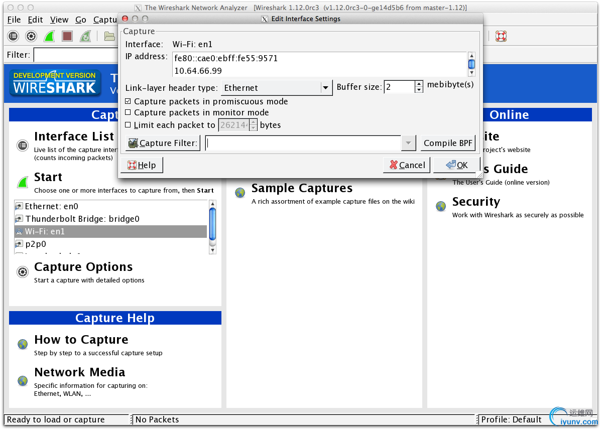

这里可以直接勾选en1,点击Start按钮使用默认Capture Options(默认勾选了混杂模式[promiscuousmode])进行抓包;可以在启动首页点选“Wi-Fi:en1”打开“Edit Interface Settings”,设置(例如可配置Capture Filters只捕捉指定类型或条件的数据包)或使用默认CaptureOptions开始抓包;也可以从菜单“Capture->Options”着手,选择网卡设置选项开始抓包。
这里选择了无线网卡(Wi-Fi: en1),怎么抓到的是以太网包(Ethernet Packet)呢?实际上它是某些BSD提供的伪以太网头(fakeEthernet headers)。如果要抓取IEEE802.11无线包(Beacon Frame等),则需要开启监听模式[monitor mode],并且将Link-layer header type选为802.11系列选项。
另外,在Display Filters中填写了“http”,将从捕捉到的数据包中过滤出并只显示HTTP协议包。
  5.监听抓取802.11无线帧
在“Edit Interface Settings”或“Capture Options”中勾选“Capture packets in monitor mode”开启监听模式,然后勾选Link-layerheader type为“802.11”开始抓取无线包。

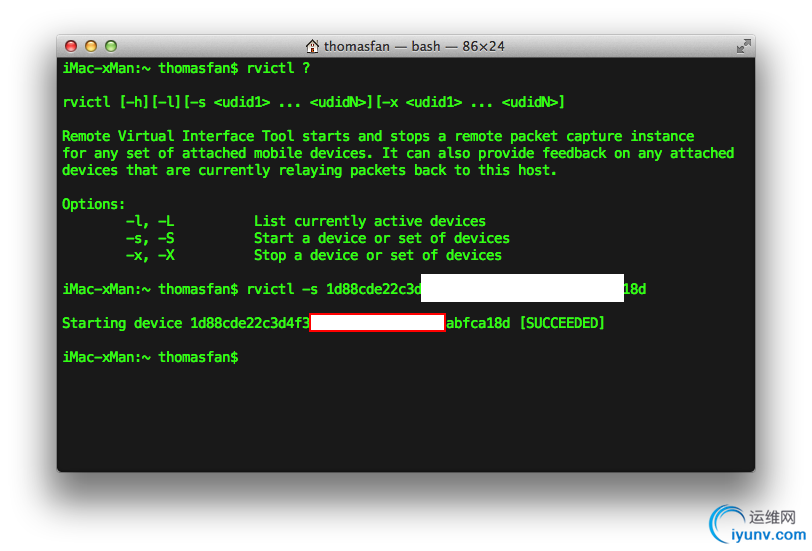

  Mac OS X对RVI的支持是通过终端命令rvictl提供的,在终端(Terminal)中输入“rvictl?”命令可查看帮助:
  rvictl Options:
             -l, -L                     List currently active devices
             -s, -S                     Start a device or set of devices
             -x, -X                    Stop a device or set of devices
  (2)使用rvictl -s命令创建虚拟接口
  首先,通过MFI USB数据线将iPhone连接到安装了Mac OS+Xcode 4.2(or later)的Mac机上。iOS 7以上需要搭配Xcode 5.0(or later),抓包过程中必须保持连接。
  然后,通过iTunes->Summary或者Xcode->Organizer->Devices获取iPhone的UDID(identifier)。
  接着,使用“rvictl -s”命令创建RVI接口,使用iPhone的UDID作为参数。
  $rvictl -s <UDID>
创建成功后,在终端通过ifconfig命令可以看到多了一个rvi0接口。当有多个iOS设备连接iMac时,依次是rvi1,rvi2…,使用“rvictl -l”命令可以列出所有挂接的虚拟接口。

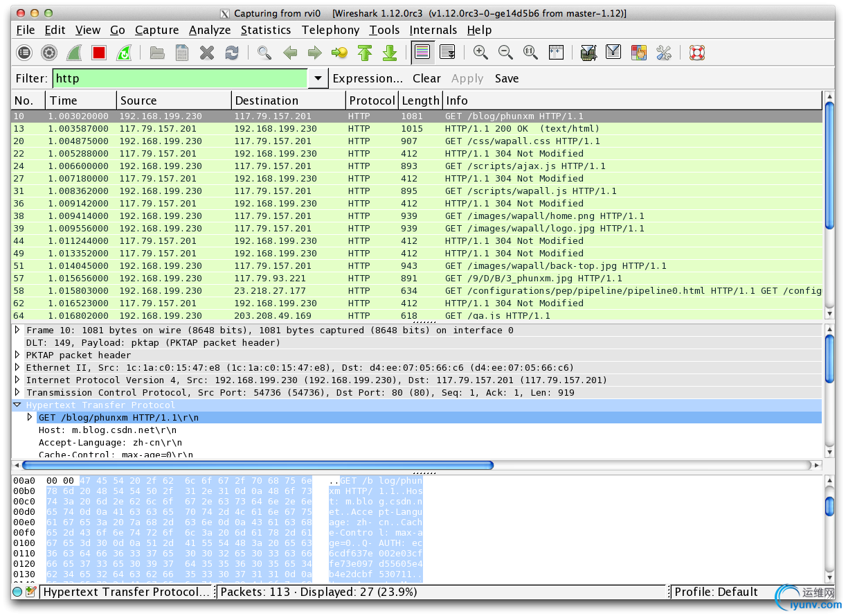

在Wireshark首页选择rvi0,使用默认的Capture Options即可开始对iPhone进行抓包。
下图为抓取的WiFi数据包:
其中iPhone手机连接WiFi动态获取的IP地址为192.168.199.230。
下图为抓取的3G数据包:
说明:联通3G上网动态分配的都是172.20网段(例如172.20.124.251)的这种B类私网地址(172.16.0.0~172.32.255.255)。手机百度中输入IP,ip138中显示的112.97.24.178是深圳联通附近基站对外的公网网关IP地址。

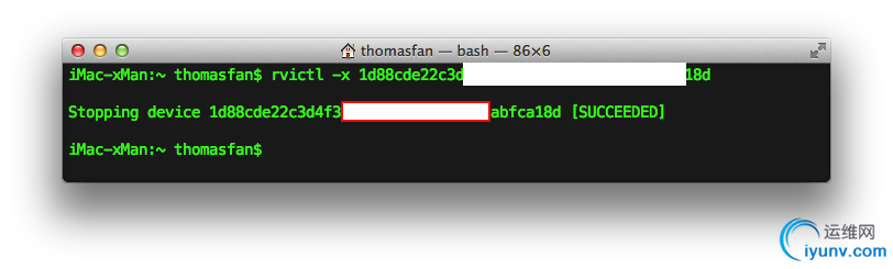

  (3)使用rvictl -x命令删除虚拟接口
  使用”rvictl -x“命令删除RVI接口,使用iPhone的UDID作为参数。
  $rvictl -x <UDID>

以第4节中GET http://blog.csdn.net/phunxm为例,仅做简单的分析。
发包的源MAC/IP地址为本机MAC/IP地址。
(1)Destination Mac为00:00:0c:07:ac:24(CISCO All-HSRP-routers_24)
socket编程通常在IP层以上进行,一般不关心MAC地址。我们的电脑也不可能与CSDN博客服务器直接相连,一般要经过很多中间节点(hops)。根据邻居协议,目的MAC地址为下一跳(nexthop,[default] gateway/Router)的MAC地址。
通过Network Utility或“route-n get default”或“netstat -rn”命令可获得默认网关为10.64.66.1。通过“arp-a”显示“? (10.64.66.1) at0:0:c:7:ac:24 onen1 ifscope [ethernet]”。
(2)Destination IP为10.14.36.100
按道理,目的IP地址应该为CSDN博客服务器(blog.csdn.net)主机的IP(117.79.157.201),为什么这里的却为A类私网地址(10.14.36.100)呢?
这是因为内网使用了HTTP Proxy,10.14.36.100是proxy.pac基于域名判断出口返回的ProxyServer的IP地址。
收包(HTTP/1.1 200 OK)的目的MAC/IP地址为接收方(本机)的MAC/IP地址。
(1)源IP地址为Proxy Server的IP地址,同上。
(2)源MAC地址一般应为【默认】网关的MAC地址(进出都要过关),实际抓包却发现MAC地址并非【默认】网关的MAC地址,这是什么情况呢?
通过Windoze的“route print”或Mac OS X/UNIX的 “netstat -r”可查看路由表(RoutingTables)信息。通过Windoze的“tracert 10.14.36.100”或Mac OS X/UNIX的“traceroute 10.14.36.100”查看本机到代理10.14.36.100之间的路由信息,第一跳并非默认网关(10.64.66.1),而是10.64.66.2!
这是因为采用了热备路由(HSRP),HSRP协议利用优先级决定哪个路由器成为活动路由器,收包的那个陌生源MAC地址即是热备路由(10.64.66.2)的MAC地址!
