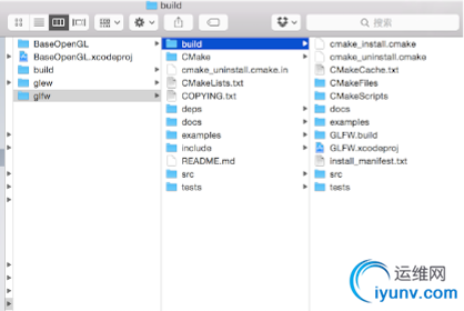

  4. 在 glfw 文件夹下创建一个名为 build 的文件夹,glfw 文件夹下存在一个 CMakeLists.txt,因此我们需要用到 CMake 软件编译这个库。打开 CMake,把这个 CMakeLists.txt 拖放到 CMake 窗口靠上方的位置,可以看到其路径被自动输入到两个表单中,一个是:Where is the source code: 另一个是 Where to build the binaries。在后者的路径下,添加一个/build,表示在我们刚刚创建的 build 文件夹中创建二进制文件。
  5. 点CMake窗口下方的 Configure,在弹出的菜单中有一个下拉表单,在这个下拉表单中选择 Xcode,表单下方还是采用其默认的“Use default native compilers”,然后点 Done。
  6. 第5步后 CMake 的窗口出现了很多背景是红色的字符,在第一个选项: BUILD_SHARED_LIBS 后打钩,点 Configure,发现红色背景消失了,再点 Generate。然后我们就能在之前创建的 build 文件夹中发现很多新文件了:
7. 双击进入 build 文件夹中的 GLFW.xcodeproj 文件。然后注意窗口左上角运行按钮旁边的那个按钮:ALL_BUILD,将其换为 install,并选中 My Mac。然后点击黑色三角运行按钮,编译这个文件。编译之后会出现很多警告,都不要管,这是预料中的事。经过这个步骤,你电脑的某些文件夹中就存在了 glfw 的动态链接库和头文件。

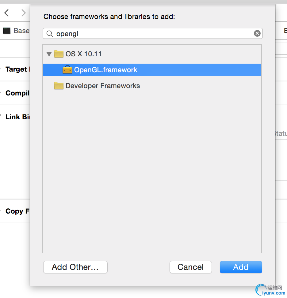

9. 接下来我们修改 Xcode 的配置环境。首先打开之前创建的那个BaseOpenGL工程,然后选中左侧列表的第一个 BaseOpenGL,点右侧的build Phases,然后点开 Link Binary with Libraries,点+号,搜索 OpenGL.framework, Add.

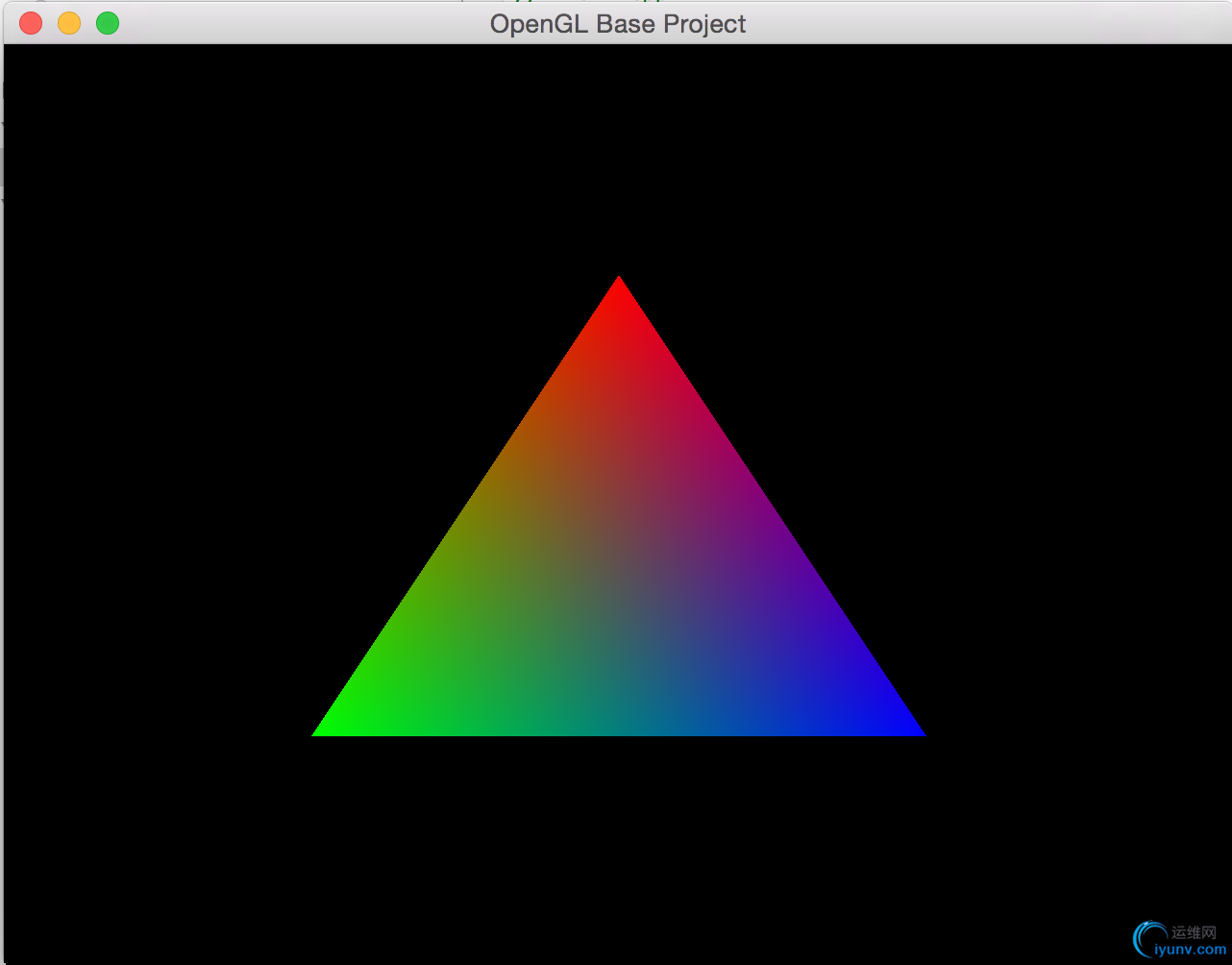

  测试结果为这样一幅图:
