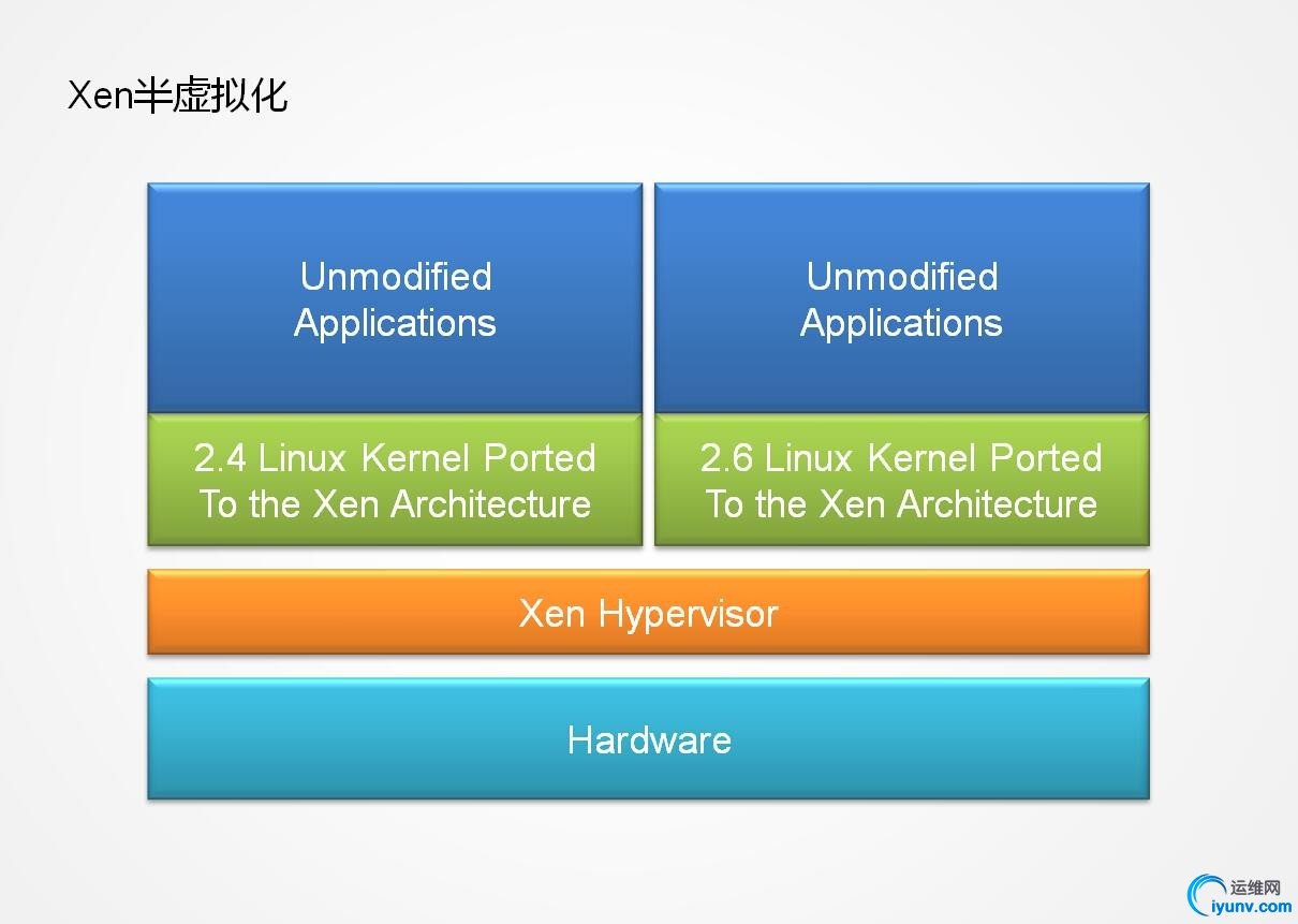

1、半虚拟化(PV)
    半虚拟化(Paravirtualization)有些资料称为“超虚拟化”,简称为PV,是Xen主导的虚拟化技术。这种技术允许虚拟机操作系统感知到自己运行在Xen Hypervisor上而不是直接运行在硬件上,同时也可以识别出其他运行在相同环境中的客户虚拟机。
    在Xen Hypervisor上运行的半虚拟化的操作系统,为了调用系统管理程序(Xen Hypervisor),要有选择地修改操作系统,然而却不需要修改操作系统上运行的应用程序。由于 Xen 需要修改操作系统内核,所以您不能直接让当前的 Linux 内核在 Xen 系统管理程序中运行,除非它已经移植到了Xen 架构。不过,如果当前系统可以使用新的已经移植到 Xen 架构的Linux 内核,那么您就可以不加修改地运行现有的系统。

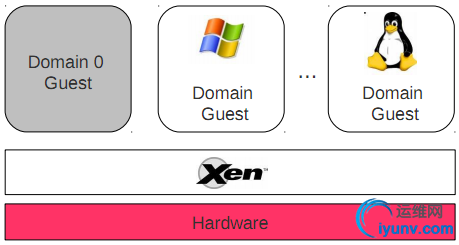

三、Xen基本组件
  • Xen Hypervisor:直接运行于硬件之上是Xen客户操作系统与硬件资源之间的访问接口(如:)。通过将客户操作系统与硬件进行分类,Xen管理系统可以允许客户操作系统安全,独立的运行在相同硬件环境之上。
  • Domain 0:运行在Xen管理程序之上,具有直接访问硬件和管理其他客户操作系统的特权的客户操作系统。
  • DomainU:运行在Xen管理程序之上的普通客户操作系统或业务操作系统,不能直接访问硬件资源(如:内存,硬盘等),但可以独立并行的存在多个。

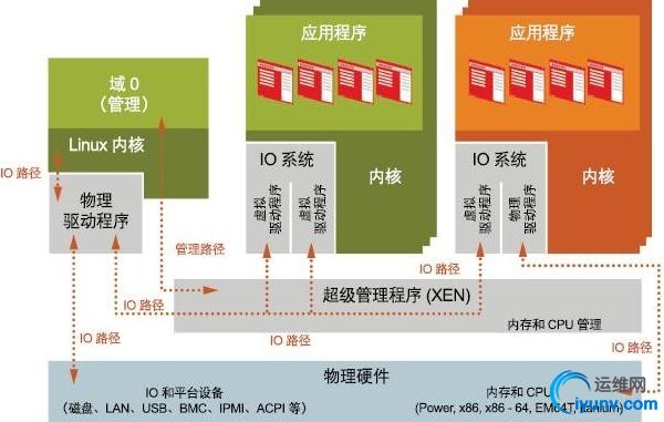

wKiom1aEnXrABiIsAACoGvcrjlU684.jpg 3、Domain U
    Domain U客户虚拟机没有直接访问物理硬件的权限。所有在Xen Hypervisor上运行的半虚拟化客户虚拟机(简称:Domain U PV Guests)都是被修改过的基于Linux的操作系统、Solaris、FreeBSD和其他基于UNIX的操作系统。所有完全虚拟化客户虚拟机(简称:Domain U HVM Guests)则是标准的Windows和其他任何一种未被修改过的操作系统。
    无论是半虚拟化Domain U还是完全虚拟化Domain U,作为客户虚拟机系统,Domain U在Xen Hypervisor上运行并行的存在多个,他们之间相互独立,每个Domain U都拥有自己所能操作的虚拟资源(如:内存,磁盘等)。而且允许单独一个Domain U进行重启和关机操作而不影响其他Domain U。

1、Xen体系架构
    Xen 的 VMM ( Xen Hyperviso ) 位于操作系统和硬件之间,负责为上层运行的操作系统内核提供虚拟化的硬件资源,负责管理和分配这些资源,并确保上层虚拟机(称为域 Domain)之间的相互隔离。Xen采用混合模式,因而设定了一个特权域用以辅助Xen管理其他的域,并提供虚拟的资源服务,该特权域称为Domain 0,而其余的域则称为Domain U。
    Xen向Domain提供了一个抽象层,其中包含了管理和虚拟硬件的API。Domain 0内部包含了真实的设备驱动(原生设备驱动),可直接访问物理硬件,负责与 Xen 提供的管理 API 交互,并通过用户模式下的管理工具来管理 Xen 的虚拟机环境。
    Xen2.0之后,引入了分离设备驱动模式。该模式在每个用户域中建立前端(front end)设备,在特权域(Dom0)中建立后端(back end)设备。所有的用户域操作系统像使用普通设备一样向前端设备发送请求,而前端设备通过IO请求描述符(IO descripror ring)和设备通道(device channel)将这些请求以及用户域的身份信息发送到处于特权域中的后端设备。这种体系将控制信息传递和数据传递分开处理。
    在Xen体系结构设计中,后端设别运行的特权域被赋予一个特有的名字---隔离设备域(Isolation Device Domain, IDD),而在实际设计中,IDD 就处在Dom0中。所有的真实硬件访问都由特权域的后端设备调用本地设备驱动 (native device drive)发起。前端设备的设计十分简单,只需要完成数据的转发操作,由于它们不是真实的设备驱动程序,所以也不用进行请求调度操作。而运行在IDD中的后端设备,可以利用Linux的现有设备驱动来完成硬件访问,需要增加的只是IO请求的桥接功能---能完成任务的分发和回送。
