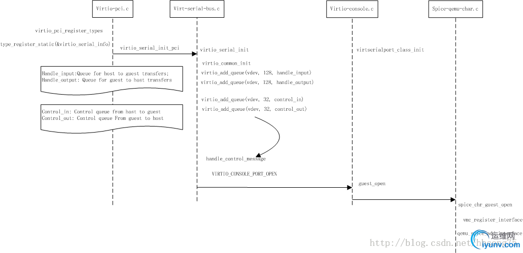

2. 虚拟串口模块的初始化
真正的模块构造是在vl.cmain()函数中调用到:module_call_init(MODULE_INIT_QOM);开始的,该函数遍历全局模块链表逐一做初始化。就virtio-serial-busvirtio-serial port的初始化流程如下:
上图只是一些主要API的调用流程,大致介绍一下:
1)Virtio-pci模块注册的时候注册了virtio-serial-bus这个虚拟串口设备,因此在模块初始化的过程中virtio-serial-busvirtio_serial_init初始化函数会被调用;
2)virtio-serial-busvirtio_serial_init里面除了做了最common的初始化之外,主要做了两件事:
a)建立了与虚拟机vdagent通信的数据输入输出队列;
b)建立了与虚拟机vdagent通信的控制消息的输入输出队列;
3)在控制接收队列中有vdagent发送过来的消息的时候,handle_control_message被触发;
4)Virtio-console.c里面也在模块初始化中已经注册了virtio-serial-port这个设备模块,并注册了VirtIOSerialPortClass类的回调函数guest_open
5)因此当virtio-serial-bushandle_control_message里判断是VIRTIO_CONSOLE_PORT_OPEN消息的时候,virtio-console.cguest_open消息被调用;
6)Guest_open的下一步处理在Spice-qemu-char.cspice_chr_guest_open函数中,接下来qemu将这个事件传递给了spiceserver去处理了。
