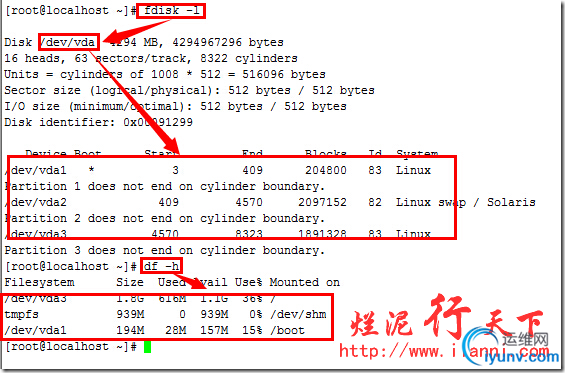

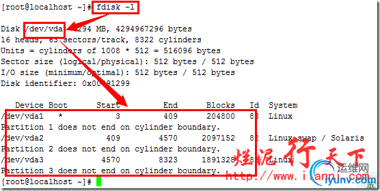

首先看看在未添加新硬盘系统的分区情况。
fdisk –l
df –h
从上图我们可以看到目前系统中只有一块硬盘vda,而且被分成3个分区,其中vda1为系统启动分区。

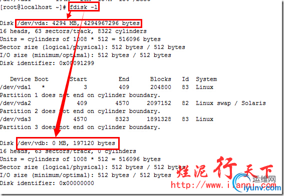

现在开始使用virsh attach-disk命令把新硬盘添加到虚拟机上。
virsh attach-disk ilanni01 /vhost/testdisk.img vdb
该命令的意思是把/vhost/testdisk.img硬盘添加到虚拟机ilanni01中,并且该硬盘在虚拟机系统中显示的硬盘名称为vdb。
现在在系统中查看是否已经挂载该硬盘,使用fdisk命令,如下图:

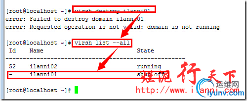

现在我们把虚拟机关闭然后,再添加看看。
virsh destroy ilanni01
virsh list --all
再次使用virsh attach-disk添加新的硬盘vdc,如下命令:
virsh attach-disk ilanni01 /vhost/test1.img vdc
通过上图我们可以发现,通过virsh attach-disk添加硬盘时,只能是虚拟机运行时才能添加,而且是即时生效的。

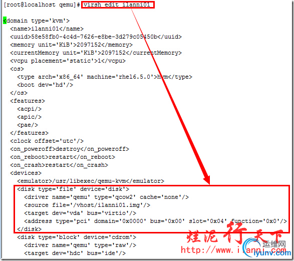

关闭虚拟机,然后使用virsh edit命令修改虚拟机的主配置文件。

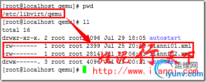

虚拟机的所有配置文件都存放在/etc/libvirt/qemu,如下图:
编辑虚拟机配置文件,如下图:
配置文件中,我们找到有关硬盘的代码:
<disk type='file' device='disk'>
<driver name='qemu' type='qcow2' cache='none'/>
<source file='/vhost/ilanni01.img'/>
<target dev='vda' bus='virtio'/>
<address type='pci' domain='0x0000' bus='0x00' slot='0x04' function='0x0'/>
</disk>
现在我们在</disk>这之后,添加如下的代码
<source file='/vhost/testdisk.img'/>
<target dev='vdb' bus='virtio'/>
</disk>

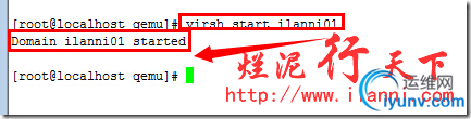

添加完毕后,我们来启动虚拟机看看实际的效果。
可以看到硬盘已经被添加进来了。

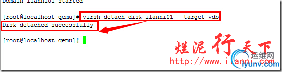

除此之外,如果是卸载硬盘,通过第一种方法添加的一定要在虚拟机运行时卸载。否则会报错,但是还会把该磁盘卸载掉。而且在此之前对硬盘的操作、分区,等都还存在。
卸载硬盘我们可以使用virsh detach-disk命令,如下图:
virsh detach-disk ilanni01 --target vdb
使用virsh detach-disk ilanni01 --target vdb 也可以卸载通过virsh edit ilanni01添加的硬盘。但是此时配置文件ilanni01.xml中还是有此信息的。使用 virsh attach-disk ilanni01 /vhost/testdisk.img vdb命令可以再增加,系统重启后还是存在的。
