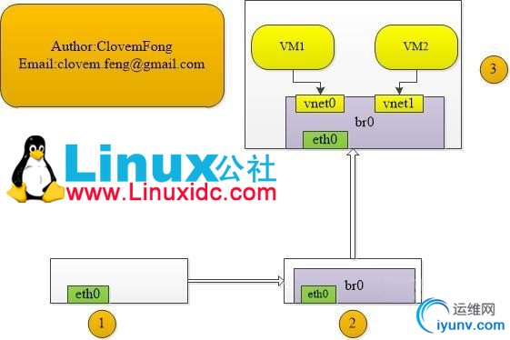

    假设我们的物理机上有一块有线网卡,在系统中显示为eth0,我们搭建将其配置成桥接设备br0
  我们经常所说的Bridge设备其实就是网桥设备,也就相当于想在的二层交换机,用于连接同一网段内的所有机器,所以我们的目的就是将网络设备eth0配置成br0,此时br0就成为了所谓的交换机设备,我们物理机的eth0也是连接在上面的。
[iyunv@clovemzone ~]# brctl  show
bridge name      bridge id    STP enabled  interfaces
br0          8000.0025903afe42    no      eth0
我们创建两个虚拟机之后,所有的虚拟机网卡均连接br0,此时查看br0上面连接的设备
                                            vnet0
                                            vnet1
为了让大家了解的更加透彻,可以通过下图并结合实际操作进行简单分析
1. 查看物理机网卡设备信息 图1所示
[iyunv@master ~]# ip addr show

上面是通过命令进行的手动配置方法,但是大家都清楚,这些命令配置的结果在服务器重启之后就不能生效了,要想使得所有配置永久生效,我们还是需要通过配置文件进行配置,然后重启网卡设备,让系统帮我们配置,然后重启之后也是生效的。
通过上面的手动配置方法,大家可以清楚得看到一个桥接设备的配置流程,这个在你写到配置文件里面,然后让系统帮你配置的时候是看不到的 DSC0001.gif ,那么下面我们将所有的配置还原,通过配置文件进行相关自动化配置吧。
