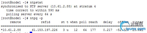

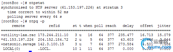

  2.1.3一段时间观察同步情况
控制节点情况:
  计算节点情况:

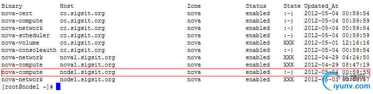

[iyunv@node1 ~]# nova-manage service list
注意:控制节点上我采用nova-all启动相关服务,但nova-all不会启动nova-compute和nova-consoleauth,如果要能够在控制节点上创建实例,需另外启动nova-compute,在采用vnc操作实例要另外启动nova-consoleauth来进行验证,我的控制节点重启后没有挂载nova-volumes,所以nova-volume没有启动起来,但在这里没有什么影响,你看到node1这个主机上有两个nova-compute及nova-network这个不用管,这是我以前安装的时候遗留下来的。

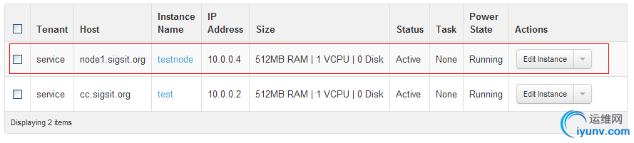

  7.2通过horizon创建实例

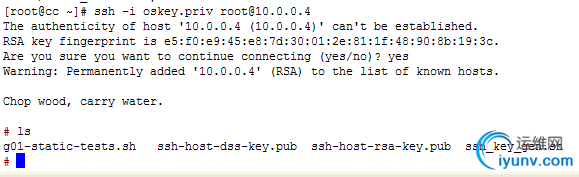

现在就可以在控制节点通过ssh连接实例了:

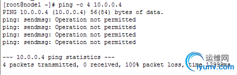

  另外我在我的计算节点上无法ping通实例:
