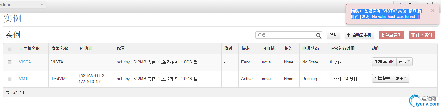

111.png 错误: 创建实例 "VISTA" 失败: 请稍后再试 [错误: No valid host was found. ].
这个什么问题造成的??

个人观点
你的qpid出问题了
tail -f /var/log/nova/compute.log
检查AQMP是否还在运行  service qpidd status
service openstack-nova-compute status
常用解决方案
计算节点上:
chkconfig messagebus on
service messagebus restart
service openstack-nova-compute restart
多数是因为计算节点无法与控制器保持正常的通信导致
地址没有分配到,可以查看neutron相关内容,
最后,建议查看https://ask.openstack.org/zh/questions/
这里有更加专业的讨论。欢迎楼主发出更多的讨论,一起学习讨论

好的,我试试。。。谢谢你的回复~~!
