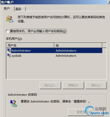

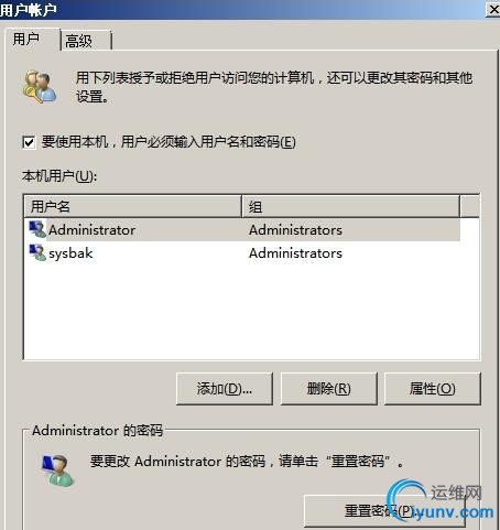

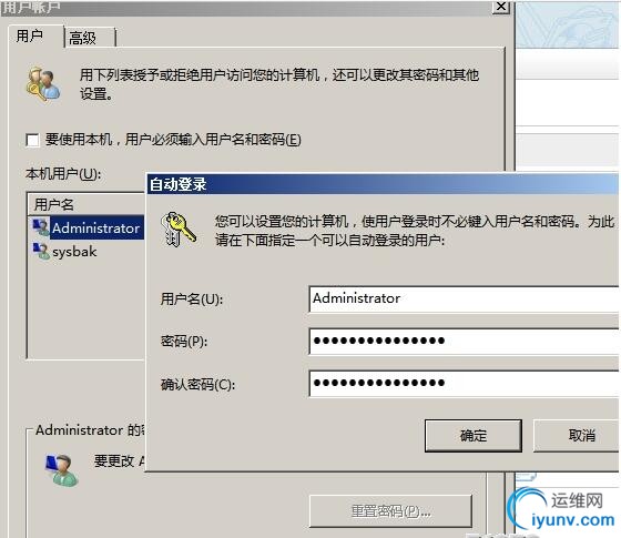

开始>运行 control userpasswords2 ,出现(如图1),选择要自动登录的用户账户,然后将“要使用本机,用户必须输入用户名和密码”前面的勾去掉(如图2),然后点确定出现自动登录对话框,输入密码(如图3)点确定。
图1:
图2:
图3:
