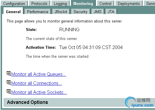

到目前为止,一个包含一个管理服务器和2个被管服务器以及一个cluster的域就配置完成了,你可以简单试验一下它提供的功能,打开管理服务器的管理控制台:
http://10.21.18.40:7001/console
首先,在这个管理控制台上你可以监控和管理mServer1和mServer2,选择mServer2
进入Monitoring页面General子页面,如果显示如下,就说明配置是正确的了:

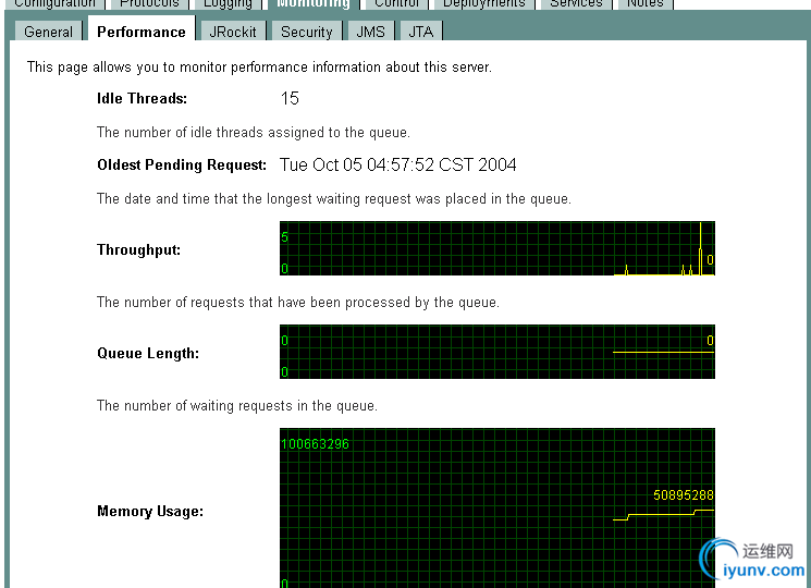

进入Monitoring页面的Performance子页面,就可以看到mServer2的运行情况了。

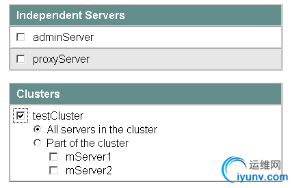

将一个web应用上传上去,将其部署在testCluster这个集群上

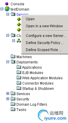

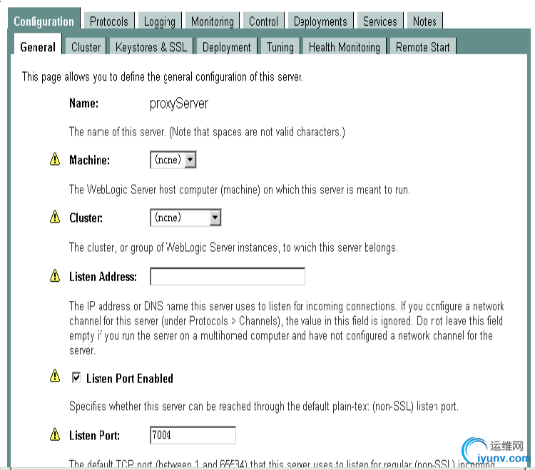

在管理服务器的控制台上,左边的菜单中Server上单击左键,选择“新建一个Server”
然后,在出现的页面中设置这个server的名字为proxyServer,监听端口为7004,如图:
点击应用,这个服务就配置完成了。

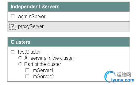

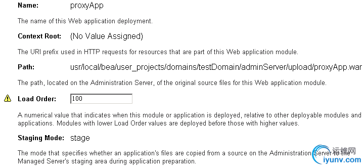

将这个应用打包成war文件,上传到管理服务器上,然后部署在proxyServer上面。
部署成功后的页面:

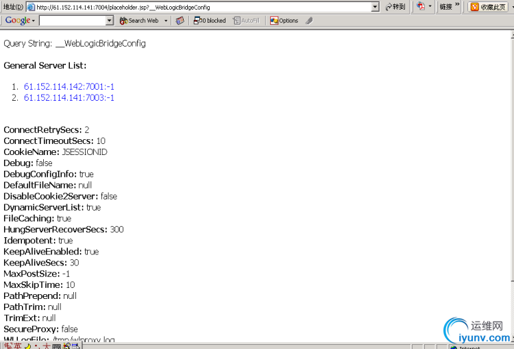

测试
打开一个浏览器,在其中输入:
http://10.21.18.40:7004/abc.jsp? __WebLogicBridgeConfig
jsp的名字随便输入可以了,如果看到如下页面,就说明配置成功了:

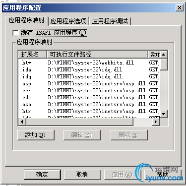

使用iis作为代理
安装插件

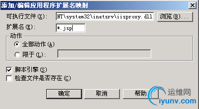

IIS的weblogic插件安装非常的简单:
Ø 找到bea/weblogic81/server/bin目录下的iisproxy.dll,拷贝到一个IIS能够访问到的目录,比如WINNT/system32/inetsrv/
Ø 建立两个文本文件:iisproxy.ini和iisproxy.log
Ø 右键单击某个站点,打开属性页面
Ø 点击下面的配置,界面如下:
Ø 点击添加,在其中可执行文件选择iisproxy.dll,扩展名录入*.jsp,如图:
Ø 配置完毕后启动iis的这个站点
测试
访问http://iishost:part/testApp/index.jsp应该可以看到正确的响应。其中iishost和part视IIS的配置而定。

另外,在测试的时候检测mServer1和mServer2的吞吐量(Throughput),也是在使用apache的时候最高。大家也可以多做一些各个方面的测试,很有意思的。
