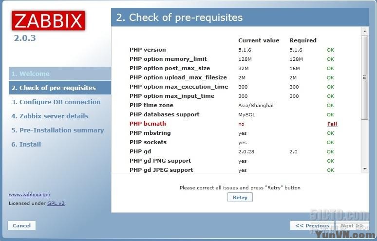

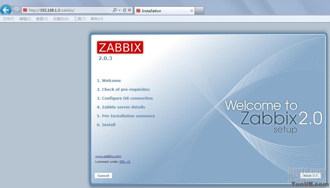

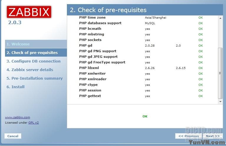

四、浏览器安装
(1)浏览器打开刚安装的zabbix  http://192.168.1.3/zabbix
# yum -y install php-bcmath     yum安装的php直接
自己编译php,那么在编译的时候加--enable-bcmath
cd php-5.2.7/ext/bcmath
/usr/local/php/bin/phpize
./configure --with-php-config=/usr/local/php/bin/php-config
make && make install (make 可以得到so路径)
so路径拷贝到  extension路径
vim php.ini
extension=bcmath.so
重启apache
检测php组件,全部OK才可以点击next

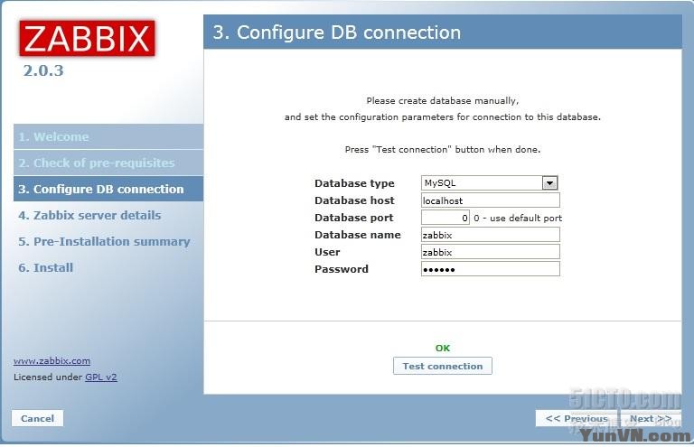

(3)连接zabbix数据库

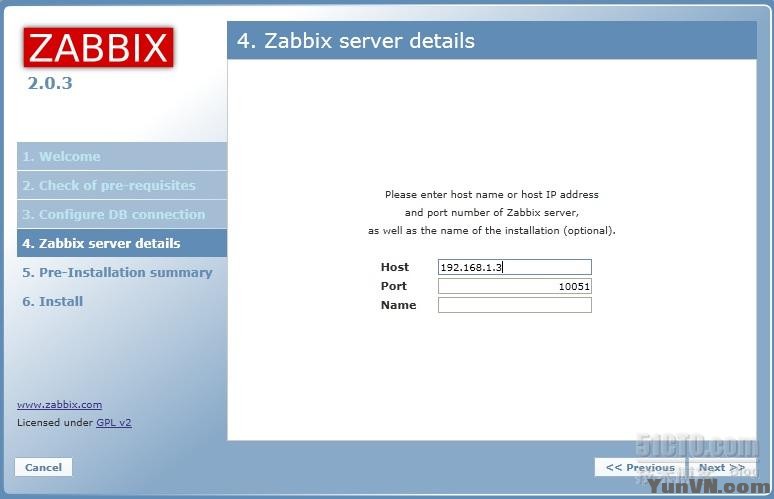

(4)设置zabbix服务IP和端口,name可以忽略

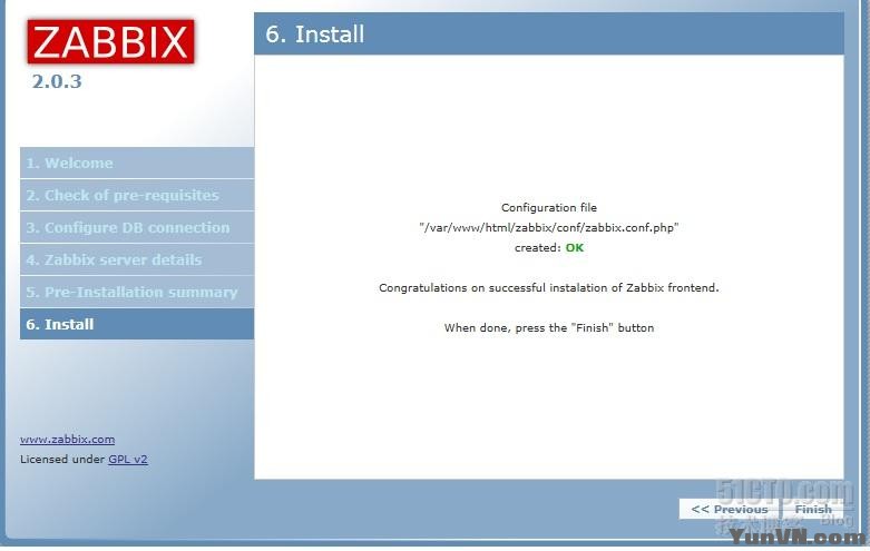

如果不能保存配置文件,点击Down将php生成的文件下载到本地,然后在上传到/var/www/html/zabbix/conf下,也可以用本地记事本打开zabbix.conf.php,复制其中的内容,在 vim /var/www/html/zabbix/conf/zabbix.conf.php,将刚才复制的内容粘贴,保存退出,在点击try连接测试,出现下图的OK即可。

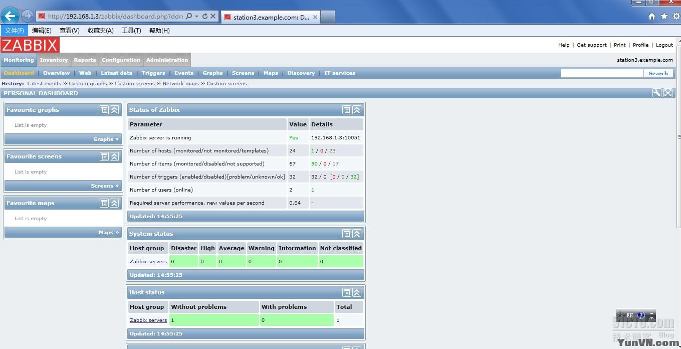

(5)输入用户名密码登录
默认的用户名:admin   密码:zabbix

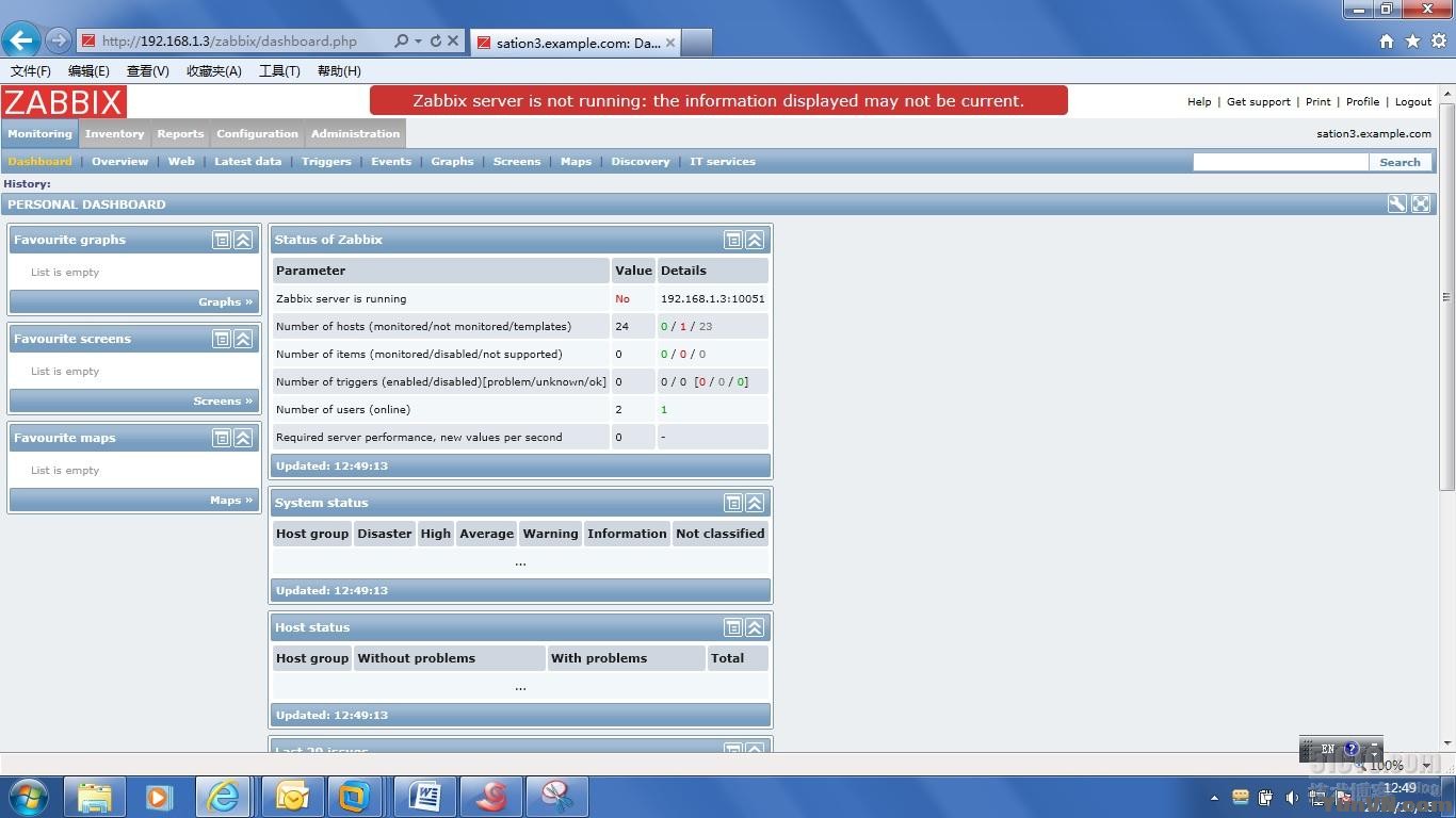

安装完成,但有过问题,zabbix server竟然不能监控自己。 即使重启服务,任然报错。not running, not monitored.
# service zabbix_server restart
#service zabbix_agentdd restart
排错思路:1. 服务  2.端口   3.配置文件 4. 日志
检查对应进程都已经启动
# ps aux | grep zabbix
zabbix    4229  0.0  0.1   6016   736 ?        S    09:31   0:00 /usr/local/zabbix/sbin/zabbix_agentd
zabbix    4242  0.0  0.1   6016   800 ?        S    09:31   0:00 /usr/local/zabbix/sbin/zabbix_agentd
zabbix    4243  0.0  0.1   6016   608 ?        S    09:31   0:00 /usr/local/zabbix/sbin/zabbix_agentd
zabbix    4244  0.0  0.1   6016   608 ?        S    09:31   0:00 /usr/local/zabbix/sbin/zabbix_agentd
zabbix    4245  0.0  0.1   6016   608 ?        S    09:31   0:00 /usr/local/zabbix/sbin/zabbix_agentd
zabbix    4246  0.0  0.1   6032   812 ?        S    09:31   0:00 /usr/local/zabbix/sbin/zabbix_agentd
zabbix    4248  0.0  0.4  10264  2484 ?        S    09:31   0:00 /usr/local/zabbix/sbin/zabbix_server
root     15127  0.0  0.1   4880   668 pts/1    R+   12:56   0:00 grep zabbix
查看对应的日志错误,默认在/tmp/zabbix-*.log
# ll /tmp | grep zabbix
-rw-rw-r-- 1 zabbix zabbix    900 Oct 25 12:55 zabbix_agentd.log
-rw-rw-r-- 1 zabbix zabbix      4 Oct 25 09:31 zabbix_agentd.pid
-rw-rw-r-- 1 zabbix zabbix 362401 Oct 25 13:30 zabbix_server.log
-rw-rw-r-- 1 zabbix zabbix      4 Oct 25 09:31 zabbix_server.pid
# tail /tmp/zabbix_server.log
4248:20121025:133318.754 [Z3001] connection to database 'zabbix' failed: [1045] Access denied for user 'root'@'localhost' (using password: NO)
  4248:20121025:133318.755 Database is down. Reconnecting in 10 seconds.
这是未将/usr/local/zabbix/etc/zabbix.conf.php中DB参数修改,连接失败所致。
[iyunv@station3 ~]# vim /etc/zabbix/zabbix_server.conf
修改以下三项:
DBName=zabbix
DBUser=zabbix
DBPassword=redhat
# cat /tmp/zabbix_server.log
17376:20121025:143052.725 cannot send list of active checks to [127.0.0.1]: host [station3.example.com] not found
是因为zabbix_agentd.conf未设置IP:Port
# vim /etc/zabbix/zabbix_agentd.conf
ServerActive=192.168.1.3:20051

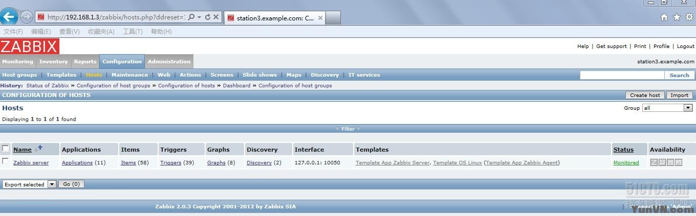

在configuration-> Hosts面板中Status,启用monitored, 才能监控server。
