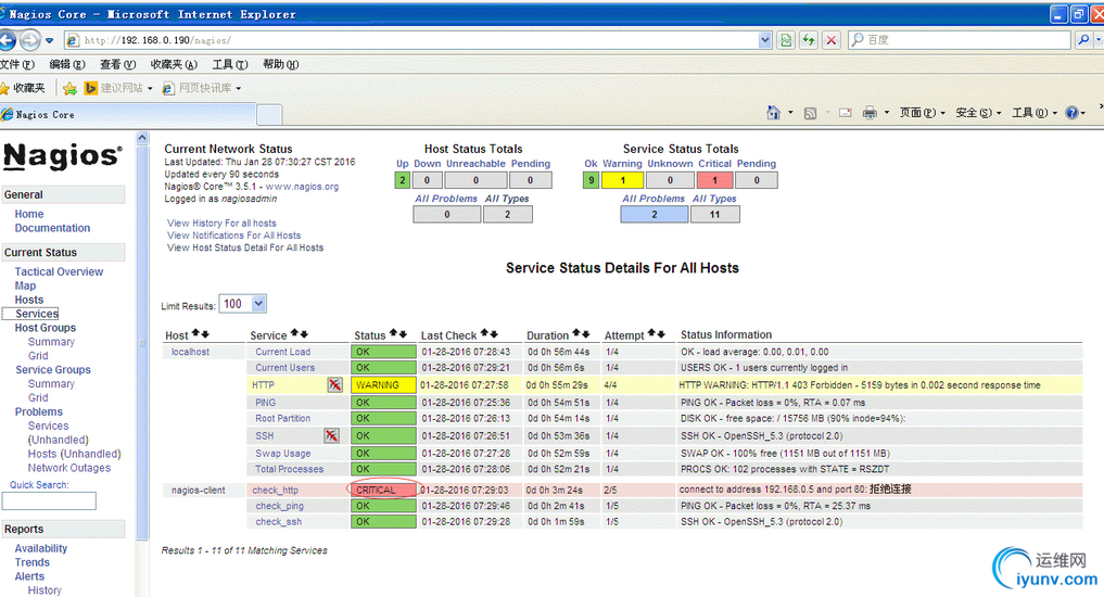

以上普通服务不依赖于客户端nrpe服务,我们可以想象,我们在自己电脑上可以使用ping或者telnet探测远程任何一台机器是否存活、是否开启某个端口或服务。而当我们想要检测客户端上的某个具体特殊服务的情况时,就需要借助于nrpe了,比如想知道客户端机器的负责或磁盘使用情况。
红色圈住的是因为80端口没有启用,yum安装nginx才会显示200,http也会是403

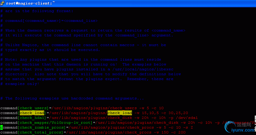

说明:  check_nrpe!check_load:这里的check_nrpe就是在commands.cfg刚刚定义的,check_load是远程主机上的一个检测脚本
在客户端上vim/etc/nagios/nrpe.cfg 搜索check_load,这行就是在服务端上要执行的脚本了,我们可以手动执行这个脚本
把check_hda1更改一下:/dev/hda1 改为 /dev/sda1
再加一行command[check_hda2]=/usr/lib/nagios/plugins/check_disk-w 20% -c 10% -p /dev/sda2  # w = warnning
c = critial
Crital不能比warning的值大
机制:首先在服务端定义check_nrpe命令,再通过check_nrpe后面跟的command(客户端的nrpe.cfg里)
客户端上重启一下nrpe服务: service nrpe restart
服务端也重启一下nagios服务: service nagios restart
