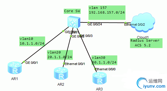

实验拓扑:

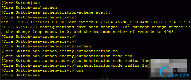

1、[Core Switch]aaa
[Core Switch-aaa]authentication-scheme acsvty //在创建一个模板,命名为acsvty//
[Core Switch-aaa-authen-acsvty]authentication-mode radius local //此模板下的认证方式为首先用radius服务器认证,如果无法连接radius服务器,则其次调用本地认证(如果能够和radius服务器通信,但用户名密码不对,是不会调用备份的本地认证的)//
[Core Switch-aaa-authen-acsvty]qui
2、本实验没有做授权和审计(略过)

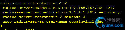

[Core Switch]radius-server template acs5.2//创建radius-server模板,名为acs5.2//
Info: Create a new server template.
[Core Switch-radius-acs5.2]radius-server authentication 192.168.157.200 1812
//在模板中指定认证服务器的IP地址为157.200,端口号为1812(radius认证端口号一般为1812,审计为1813)//
[Core Switch-radius-acs5.2]radius-server authentication 1.1.1.1 1812 secondary
//指定模板中的备份服务器IP地址和端口号//
[Core Switch-radius-acs5.2]radius-server shared-key simple huawei
//配置交换机和radius服务器通信的密钥为huawei,防止非法radius服务器或者非法网络设备接入//
[Core Switch-radius-acs5.2]radius-server timeout 3 retransmit 2
//指定radius服务器的超时时间为3秒,重传次数为2次//
[Core Switch-radius-acs5.2]undo radius-server user-name domain-included
//此命令的作用是当输入用户名带有域名时,交换机自动把域名去掉然后把用户名发送给radius服务器.例:用户名输入vtyuser1@wangrx,交换机只会把vtyuser1当作用户名发送给radius服务器进行认证,把域名去掉了。至于域名用什么作为分隔符、从左往右还是从右往左识别,都可以在模板中配置,在此不多说了,查文档就有//

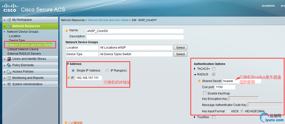

radius服务器配置相关配置:

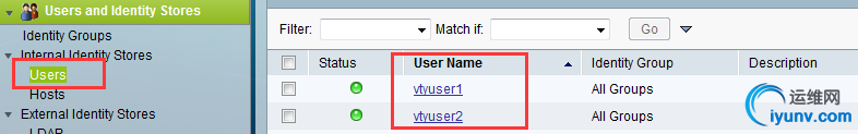

上面是用户账号:vtyuser1   vtyuser2

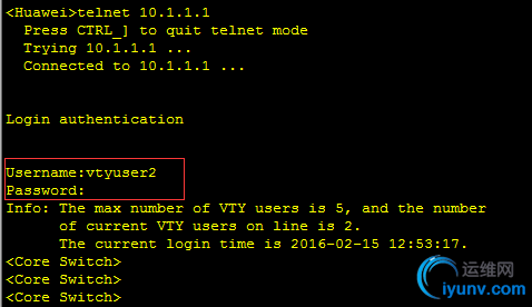

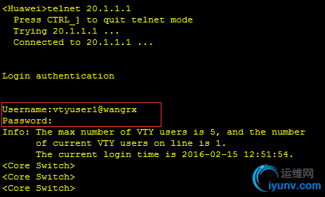

验证:
认证在wangrx域中,成功。
用户认证在default_admin域中,也就是不在任何域中,在默认的域中。
【华为有两个默认域,就是 domain default  和domain default_admin。这两个域是不同的
default域为接入用户(通过NAC进行认证的用户)的缺省域。
default_admin为管理员(通过HTTP,SSH,Telnet,Terminal或FTP方式登录设备的用户)的缺省域

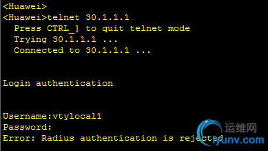

此处,vtylocal1用户是本地用户,当radius服务器好用的时候,本地用户是不能通过认证的,也就是不会启用本地认证。当radius服务器挂了的时候,才会调用本地认证(或不认证none)。
建议在vty接口下使用authentication-mode radius local,备份认证是本地认证;但在con口下,使用authentication-mode radius none,备份认证是none,也就是不认证。因为,如果交换机备份认证是本地,而本地没有用户的话,就没有办法认证了,这台设备也就无法登陆了。
