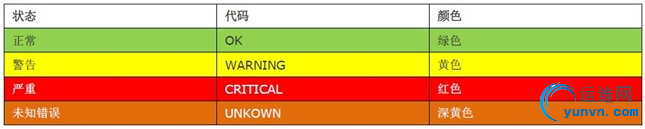

  Nagios可以识别4种状态返回信息,即 0(OK)表示状态正常/绿色、1(WARNING)表示出现警告/黄色、2(CRITICAL)表示出现非常严重的错误/红色、3(UNKNOWN)表示未知错误/深黄色。Nagios根据插件返回来的值,来判断监控对象的状态,并通过web显示出来,以供管理员及时发现故障。
    四种监控状态:

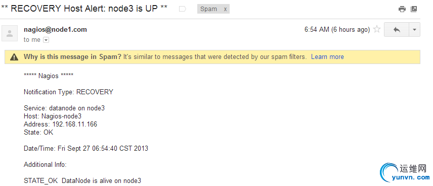

   1. Nagios 执行安装在它里面的check_nrpe 插件,并告诉check_nrpe 去检测哪些服务。
   2. 通过SSL,check_nrpe 连接远端机子上的NRPE daemon
   3. NRPE 运行本地的各种插件去检测本地的服务和状态(check_disk,..etc)
   4. 最后,NRPE 把检测的结果传给主机端的check_nrpe,check_nrpe 再把结果送到Nagios状态队列中。
   5. Nagios 依次读取队列中的信息,再把结果显示出来。

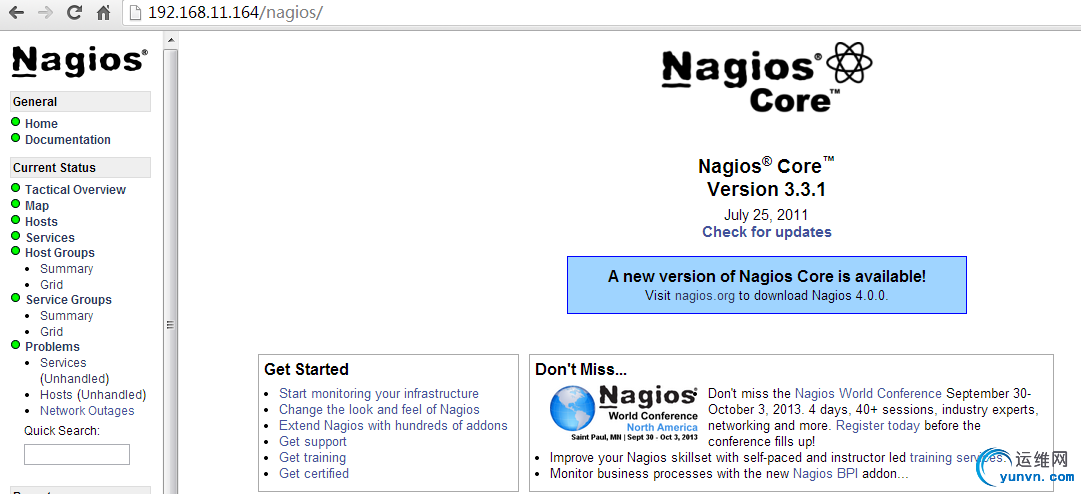

    # /usr/local/apache2/bin/htpasswd -c /usr/local/nagios/etc/htpasswd david
    这样就在/usr/local/nagios/etc 目录下创建了一个htpasswd 验证文件,当通过192.168.11.164/nagios/ 访问时就需要输入用户名和密码了。
    e.查看认证文件的内容
    # cat /usr/local/nagios/etc/htpasswd
    f.启动apache服务
    # /usr/local/apache2/bin/apachectl start
    到这里nagios 的安装也就基本完成了,你可以通过web来访问了。

    9.3.4、查看配置情况:
十、Nagios邮件报警的配置
    10.1、安装sendmail组件
    首先要确保sendmail相关组件的完整安装,我们
    可以使用如下的命令来完成sendmail 的安装:
    # yum install -y sendmail*
    然后重新启动sendmail服务:
    # service sendmail restart
    然后发送测试邮件,验证sendmail的可用性:
    # echo "Hello World" | mail zlh10@163.com
    10.2、 邮件报警的配置
    在上面我们已经简单配置过了/usr/local/nagios/etc/objects/contacts.cfg 文件,Nagios 会将报警邮件发送到配置文件里的E-mail 地址。
    10.3 Nagios通知
