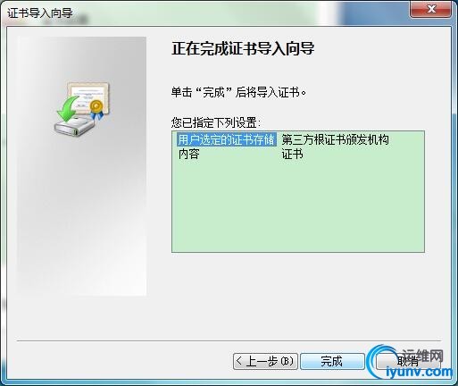

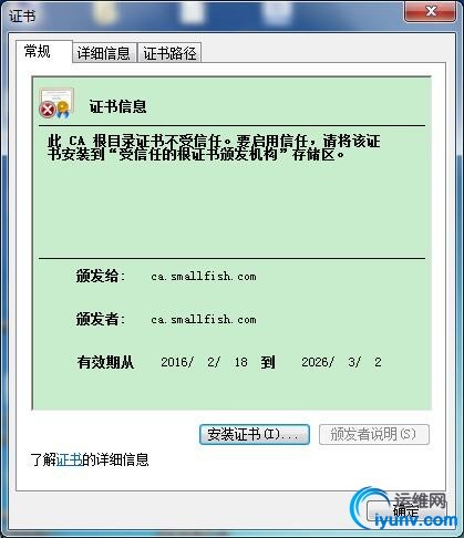

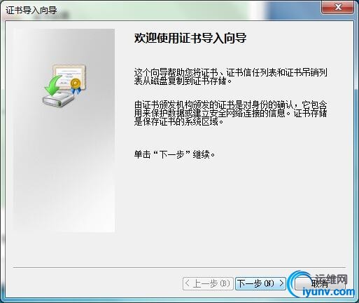

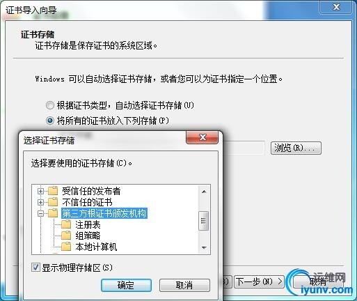

2、安装证书
拷贝CA服务器中的证书(/etc/pki/CA/cacert.pem)到客户端,重命名为cacert.crt,双击运行安装,导入到浏览器,用浏览器打开

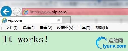

3、访问:
https://www.vip.com/
http://www.vip.com/
