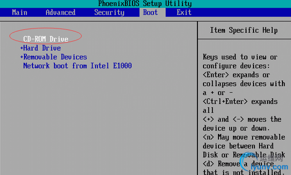

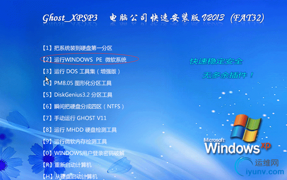

1.给机器装上ghost启动盘或者pe U盘/启动盘,设置bios-boot启动项:
(在这是用的ghost系统盘),然后F10保存重启。
2.进入到ghost系统项,选择运行PE系统:

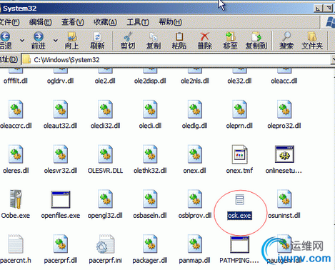

3.到c:\windows\system32文件夹下,找到osk.exe,给做一个副本做备份,备份文件最好放在通文件夹下边,(我这里是放在了pe桌面,但重启文件不保存)

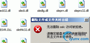

4.删除osk.exe文件,报错“访问被拒绝”:

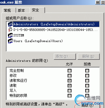

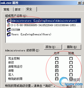

    选择osk.exe文件右击→属性→安全→高级
(注意:现在administrator的权限是灰色,你是无法设置更改的)

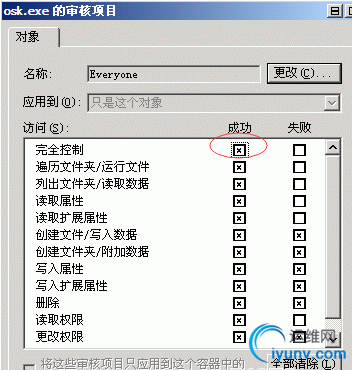

高级进入之后→审核→编辑
编辑弹出新窗口→成功下边选择完全控制→确定:

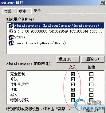

现在返回到安全选项,administrator对应的权限变成了背景白色,可以修改:
允许下边选择完全控制→确定退出:
然后这个时候,选择osk.exe,删除,成功删除。(有没有很激动!O(∩_∩)O)

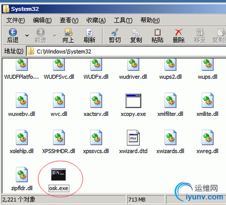

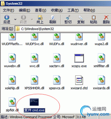

6.将c:\windows\system32文件夹下边的cmd复制一个副本:
7.将cmd的副本改名成为osk.exe:

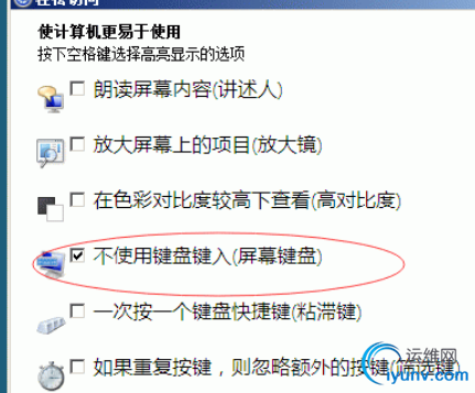

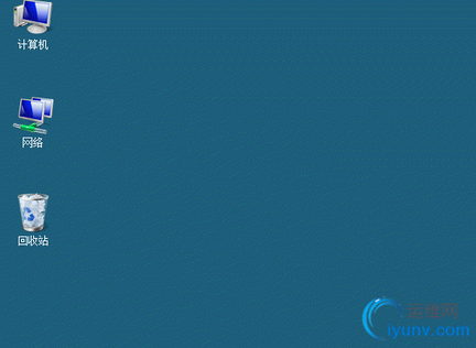

8.这时候就可以重启系统进入用户登录界面,单击左下角的轻松访问按钮,勾选‘不使用键盘键入(屏幕键盘)’如图

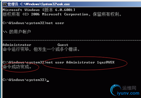

9.然后更改administrator或者管理员的密码:
格式为:net user 用户名 新密码
        net user Administrator 1qaz@WSX (设置administrator的密码为1qaz@WSX)
10.提示“命令成功完成”后,关闭窗口,ctrl+alt+del,然后输入密码,进入系统,就成功破解完成了。
