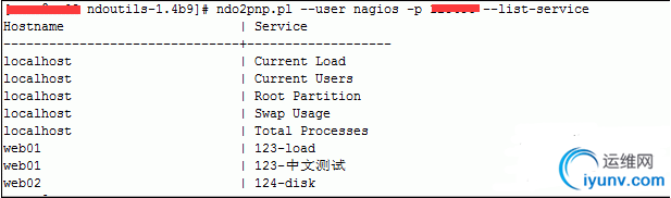

四、验证结果
使用官方提供的一个perl脚本可以验证nagios的监控数据是否成功写入mysql数据库,使用前先确认脚本中关于数据库的配置是否与实际情况相同,如有差异请自行修改
脚本地址:http://docs.pnp4nagios.org/_expo ... ndo2pnp?codeblock=0
可以查看官网资料:http://docs.pnp4nagios.org/pnp-0.6/ndo2pnp
#perl ndo2pnp.pl --user nagios -p XXXX --list-service
