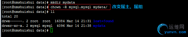

   5、进入/data挂载目录,创建mydata数据存放的目录,并修改属主和属组

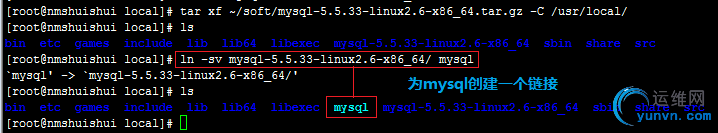

  6、解压mysql并为其创建一个链接,以后升级的时候,直接改链接地址就可以了

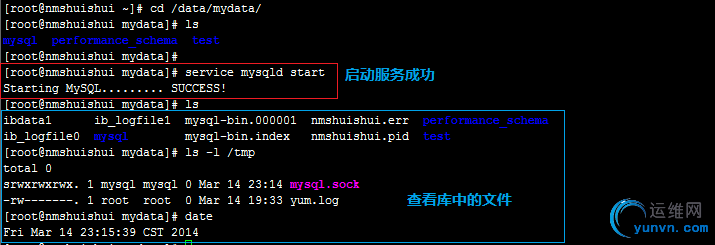

11、启动mysql服务,看能否正常启动

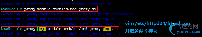

1、启用httpd的相关模块
在Apache httpd 2.4以后已经专门有一个模块针对FastCGI的实现,此模块为mod_proxy_fcgi.so,它其实是作为mod_proxy.so模块的 扩充,因此,这两个模块都要加载
       LoadModule proxy_module modules/mod_proxy.so
       LoadModule proxy_fcgi_module modules/mod_proxy_fcgi.so
