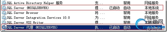

需要设置SQL Server Agent登陆帐号为上面文件夹访问用户bfadmin;
(Figure3:SQL Server Agent登陆帐号)

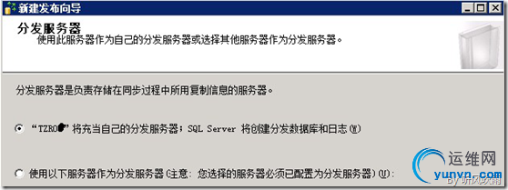

(Figure5:分发服务器)

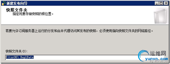

如果你设置快照文件夹路径为:E:\ReplData,即使你的发布服务器本身就是分发服务器,如果订阅服务器是另外一台机器,那么在请求(Pull)订阅(如果是推送(Push)订阅就没有这个限制)模式下订阅代理是无法访问到这个快照文件的;除非你发布服务器、分发服务器和订阅服务器都是同一台机器;你应该设置快照文件夹路径为:\\tzr06\ ReplData;
(Figure6:快照文件夹)

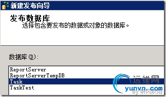

(Figure7:选择发布数据库)

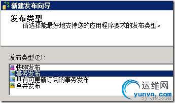

(Figure8:事务发布)

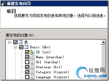

(Figure9:选择对象)
(Figure10:选择对象)
(Figure11:选择对象)

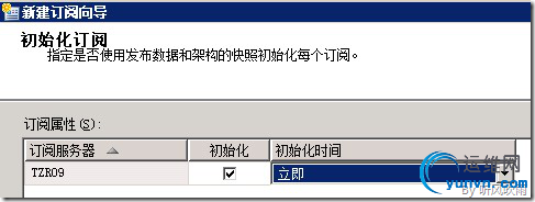

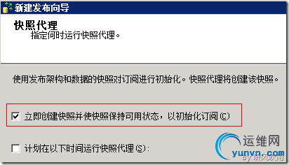

(Figure12:初始化订阅)

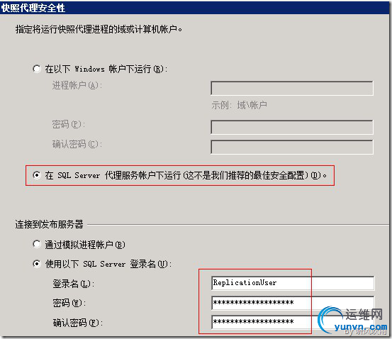

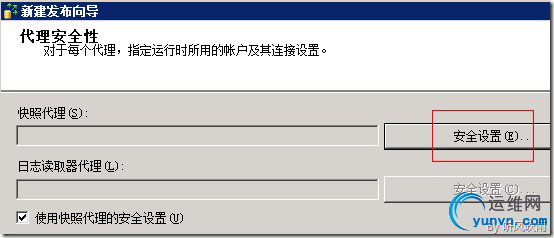

(Figure13:安全设置)
使用上面创建好的ReplicationUser帐号作为连接到发布服务器的帐号和密码;

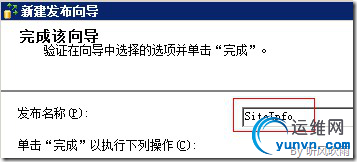

(Figure16:发布名称)

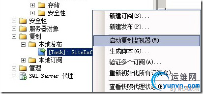

(Figure17:查看复制情况)

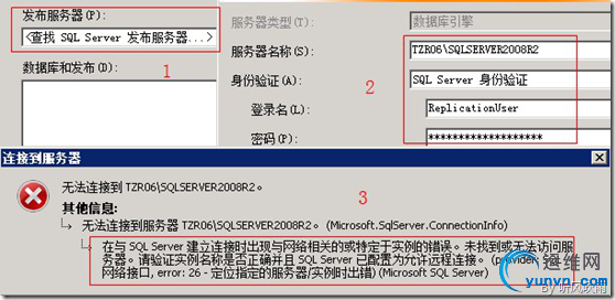

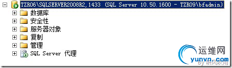

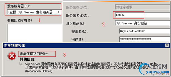

创建完了数据库帐号,我们接着来创建订阅,按照前面提到的在发布服务器上有命名实例,所以这里是按照TZR06\SQLSERVER2008R2来设置服务器名称的,但是在连接过程中出现了下面的错误:
(Figure18:查找发布服务器错误信息)

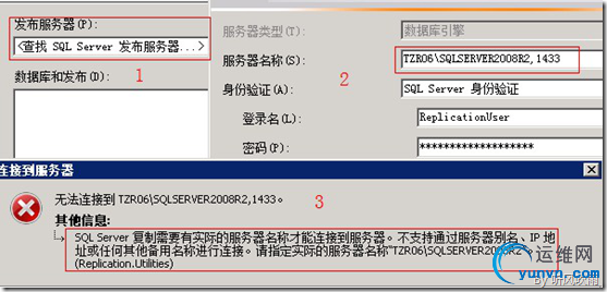

使用上面的配置在订阅服务器上使用【连接服务器】的方式同样无法登录到发布服务器,防火墙的入站规则已经加入允许1433端口了,而且在发布服务器使用netstat查看端口,也是有监听的,为什么会连接不上呢?后来在【连接服务器】加入1433是可以登录的,如下图所示:
(Figure19:登录发布服务器)
使用同样的方式却无法查找到发布服务器,出现了新的错误信息,如下图所示:
(Figure20:查找发布服务器错误信息)

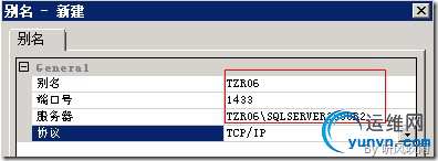

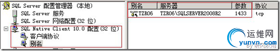

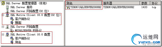

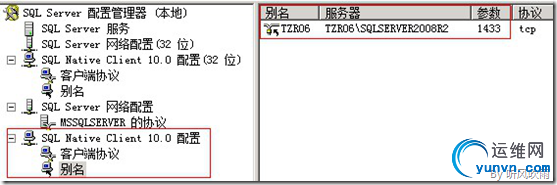

既然需要加端口号,那我们就尝试使用别名的方式,在64位的操作系统中,需要同时设置32位和64位的网络配置,设置别名为:TZR06
(Figure21:别名参数值)
(Figure22:32位别名)
(Figure23:64位别名)

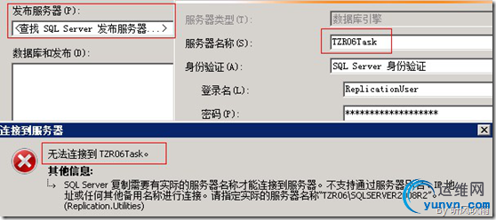

(Figure24:查找发布服务器错误信息)

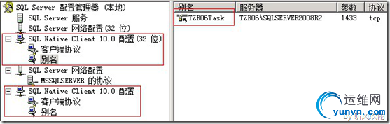

难道是TZR06有冲突?修改别名为:TZR06Task
(Figure25:修改32位和64位的别名)
(Figure26:查找发布服务器错误信息)
在发布服务器上创建发布的时候,如果SQL Server数据库实例名与服务器名不一致,也会出现上面的错误,所以在发布服务器上执行下面的SQL语句:

后来请教高文佳,突然想到:“在分发服务器和订阅服务器上设置别名的时候,别名应该跟服务器的实例名要一致”继续做尝试,修改别名为:TZR06\SQLSERVER2008R2
(Figure28:修改32位和64位的别名)

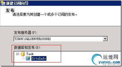

(Figure29:选择发布)

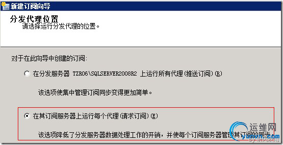

(Figure30:请求订阅)

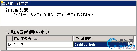

(Figure31:选择订阅数据库)

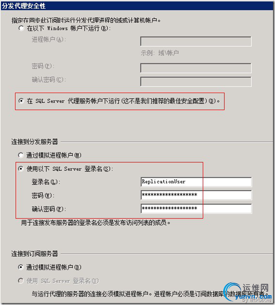

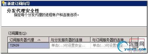

(Figure32:分发代理安全性)

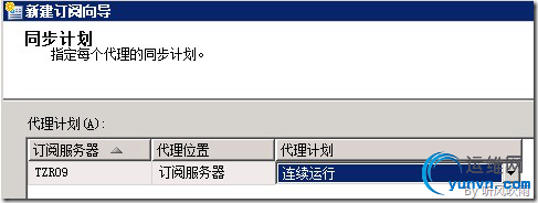

(Figure34:同步计划)

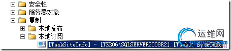

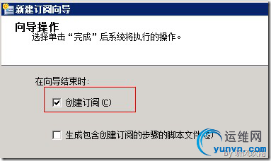

(Figure36:创建订阅)
(Figure37:本地订阅)

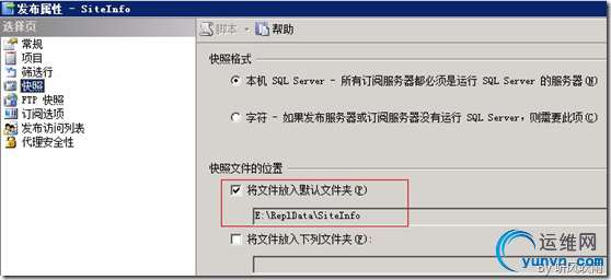

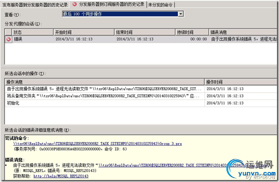

1. 如果一开始你在发布服务器上设置的快照文件为本地路径,比如设置成E:\ReplData,那么有可能出现下面的错误:
(Figure38:系统找不到指定的路径)

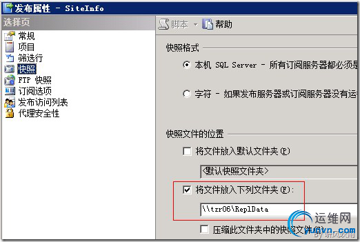

这个时候你重新发布订阅是没有默认路径可以设置的,可以修改?我没找到可以设置的地方,只能通过另外一种方式进行修改,在发布属性中修改快照路径:
(Figure39:默认文件夹)
(Figure40:设置文件夹)

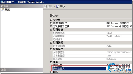

在订阅服务器上修改订阅属性的快照文件夹:
(Figure41:备用文件夹)

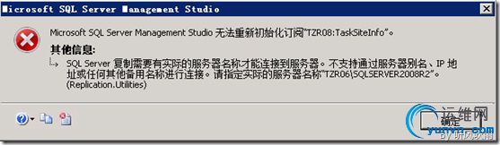

3. 在发布服务器上无法对订阅服务器进行【重新初始化】,报下面错误信息,即使在发布服务器上设置了:
(Figure44:错误信息)
上面这个错误暂时还没有解决,不过关于命名实例的复制已经成功了,虽然成功了,但是还是要建议大家尽量不要在生产环境中安装多实例,避免出现不必要的问题;
