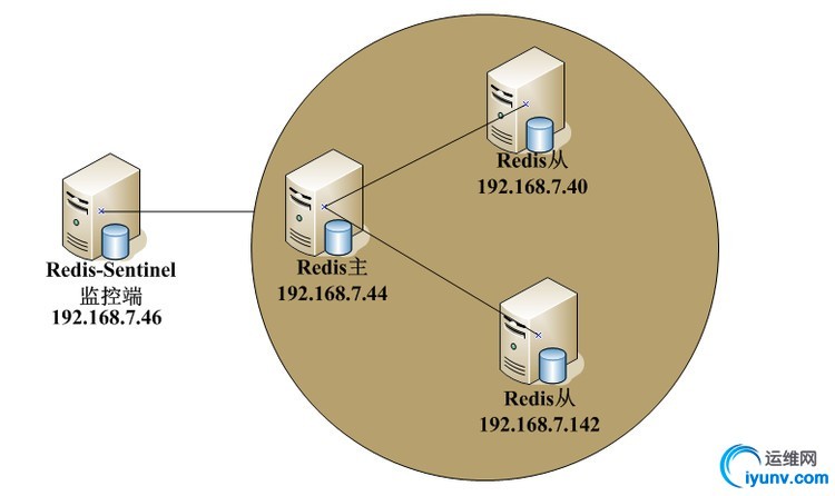

  IP分布情况:
  Redis Sentinel   : 192.168.7.46
  Redis server主  : 192.168.7.44
  Redis server从1: 192.168.7.40
  Redis server从2: 192.168.7.142
  下面均以尾部表示IP,如 44、46....
  结构如图:

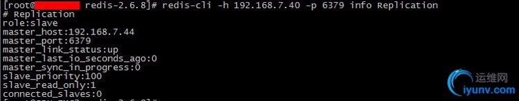

        redis-cli slaveof 192.168.7.44 6379
        #查看主上的主从状态
        redis-cli -h 192.168.7.44 -p 6379 info Replication
        #可以看到从状态
      #随意查看一台从的主从状态         redis-cli -h 192.168.7.40 -p 6379 info Replication

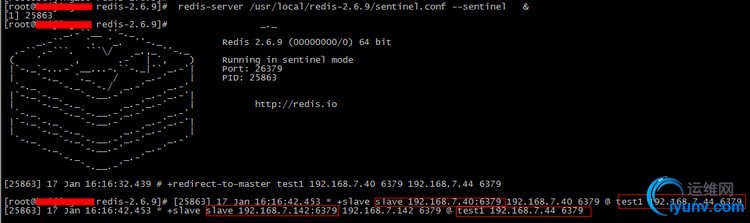

   #启动 Redis Sentinel
       redis-server /usr/local/redis-2.6.9/sentinel.conf  --sentinel  &
          # Sentinel默认端口为26379 ,Sentinel终端打印 :     * slave  从库信息 @ master-name 主库信息
          # 以上信息表明Sentinel 已经启动成功,并且已经识别到当前的主从情况。
        # 但是这个只会在终端上显示,如果你关闭当前终端,就无法显示。
        # 用命令可以更直接显示当前状态。

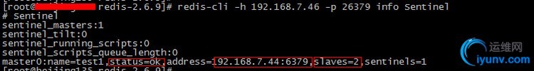

        # 查询master状态
        redis-cli -h 192.168.7.46 -p 26379 info Sentinel
        #通过这里可以获取到主IP地址
        redis-cli  -h 192.168.7.46 -p 26379  info sentinel| awk -F ',' '/status/ {print $3}'| awk -F '=' '{print $2}'
      # 查询slave状态

        #查看Sentinel状态
        #可以看到Redis server主的IP地址已经变成192.168.7.142。

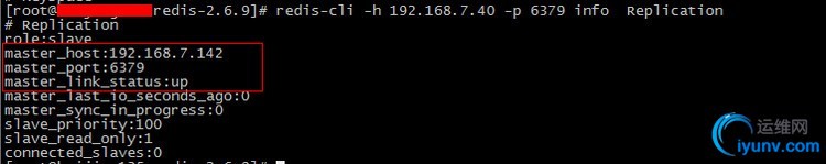

        #查看192.168.7.40的状态,如果配置正常,它的主为142
        # OK 自动切换已经实现了。
