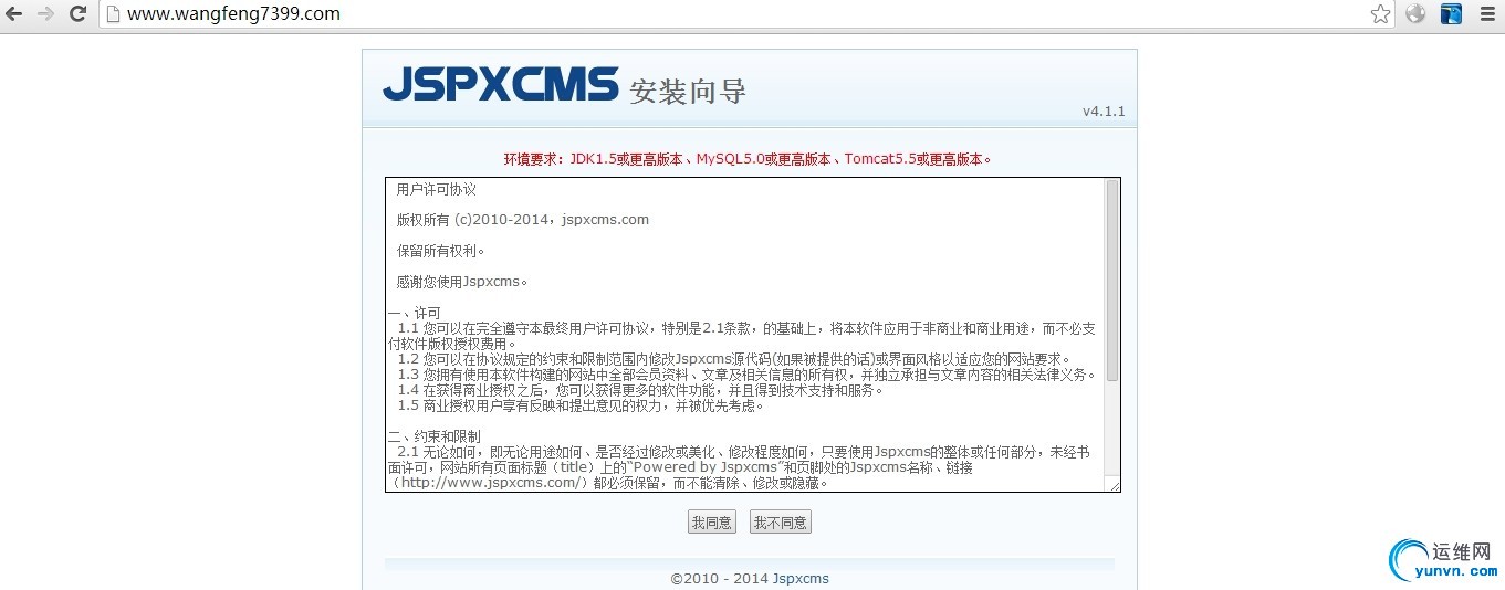

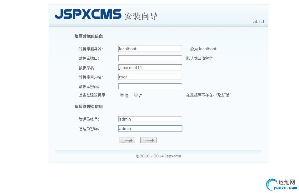

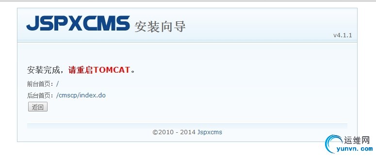

   5.安装程序所需要的数据库,本处使用的为yum安装
   6.安装程序

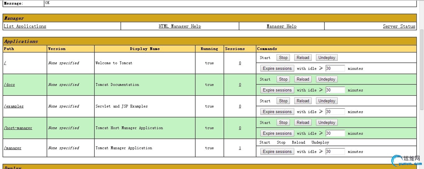

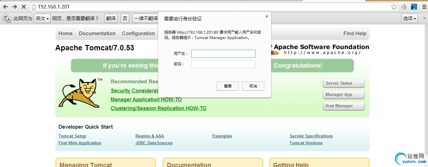

   7.启动tomcat状态页面,配置如下
在conf文件下的tomcat-users.xml中添加如下内容
<role rolename="manager-gui"/>
<user username="tomcat" password="tomcat" roles="manager-gui"/>
